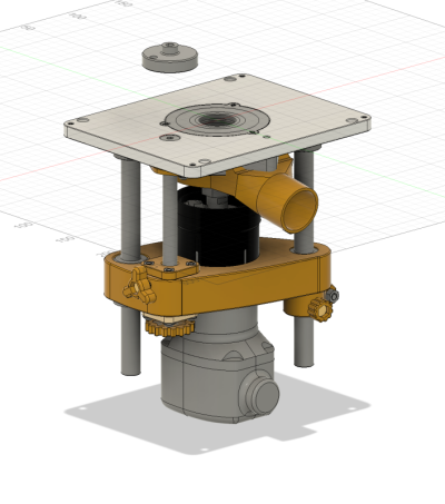

Ik kreeg de tip van Kor @kiesvoorhout om eens te kijken naar het werk van Simon van Nachdenksport.de, vanwege het 3D printwerk. Daar zag ik het OpenLift project, wat zeer interessant lijkt. Met name dat het project volledig open source is (zie github project).
Recentelijk is versie 1.3 van OpenLift gepubliceerd. Het geheel ziet er erg goed uit. Ook de ondersteuning via YT is zeer handig.
Ik heb de design files gedownload van github. De bronbestanden zijn .step bestanden, welke je o.a. kunt openen in Fusion 360. Ook .stl bestanden zijn aanwezig om direct te kunnen printen.
Dat het open source is, wil nog niet zeggen dat je de componenten/onderdelen daarmee op eenvoudige manier gelijk tot je beschikking hebt. Daarom heeft Simon een shop, waar je de onderdelen kunt kopen.
Sommige onderdelen kun je zelf 3D printen, echter, als je naar het verschil in aangeboden kit's kijkt, zit er maar 3 tientjes verschil in. Misschien iets meer omdat hij nu nylon (PA12) adviseert.
Belangrijkste onderdelen voor mij zijn de metalen onderdelen; hoe zou je die zelf kunnen maken... struikelblokje. Vooral de spindel is speciaal.
Maar goed, wat is het alternatief? Ik kan niet ontkennen enthousiast te zijn geworden :) De grondplaten zijn uitverkocht. Toch maar even mijn e-mail adres achtergelaten bij Simon. Ik heb nog geen keuze gemaakt of ik het zelf ga 3D printen of niet...

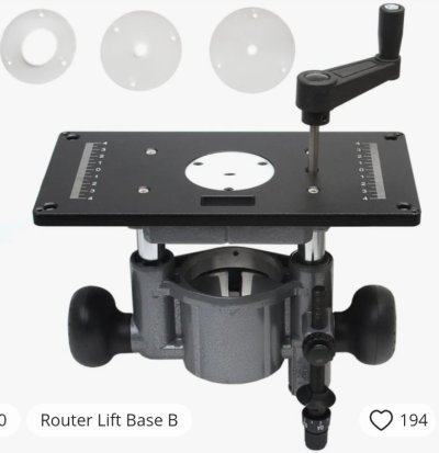

Ik weet niet hoe objectief maar ik vind de reviews van Dennis van hooked on wood altijd best goed uitgevoerd. Als ik dan de lift van Banggood vergelijk met het openlift project. Zit daar weinig verschil in. Wat zou dan het voordeel zijn?

Alie express, Banggood leuk voor eenmalige aanschaf maar hoe zit het met garantie. Als je iets in Europa koopt zijn ze gebonden aan wet en regelgeving. slechts mijn 2 centen.
Vind het ook als bezitter van een 3d printer wel fijn dat je ook uitsluitend het stl bestand kan kopen en dan zelf kan besluiten in welk materiaal je het wil printen.

Het ontwerp van de openlift ziet er goed doordacht en degelijk uit. Ik ben enthousiast geworden om een nieuw freestafeltje te bouwen maar al met al vind ik deze openlift toch nog wel een flinke investering (gegeven hobby-gebruik).
In mijn huidge tafeltje zit een aangepaste 'plunge-base'. Werkt op zich goed, met als beperking de kleine invaldiepte en geen freeswissel van bovenaf. Ook loopt het gat voor de hoogteverstelling bij mij snel vol met stof waardoor ik die bij iedere aanpassing moet leeg zuigen.

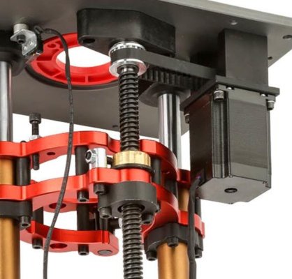

Wat wel kriebelt, als ik dan toch zou inversteren in een nieuwe lift, is dat ik mogelijkheden zie om de openlift uit te rusten met een motortje. Vergelijkbaar met dit exemplaar dat ik online vond. Voordeel is sneller frezen wisselen, sneller diepte instellen, mogelijkheid om 'invallend' te frezen en fine-tunen met draaiende motor zonder dat je met je vingers naast de frees zit.
De elektronica is voor mij simpel. Helaas zijn hiervoor wel (kleine) aanpassingen aan de inlegplaat en de spindel nodig, wat ik zelf niet kan. Misschien kan ik Simon eens de suggestie doorspelen voor een openlift 2.0, of kunnen we gezamenlijk een aanpassing maken aan dit opsensource project?
Zijn er meer mensen die hier meerwaarde van inzien? Of juist bezwaren?

Ik vraag me af of je met deze trapeziumdraad en een motor wel heel nauwkeurig kunt instellen. Op mijn incra freeslift zit een hele fijne schroefdraad. ( wat in combinatie met stof, vooraf gekleurd mdf, regelmatig schoon gemaakt moet worden)

Met een stappenmotor heb je standaard 200 stappen per omwenteling. Met het 12x3 trapeziumdraad zit je dan op een theoretische resolutie van 0.015 mm; meer dan prima voor de toepassing. Maar hoeveel extra speling de tandriem-overbrenging toe zal voegen zou ik eerlijk gezegd niet weten.
Qua stof zou ik gevoelsmatig zeggen dat een grotere spoed minder gevoelig is voor stofophoping?
Daar ben ik het mee eens trapeziumdraad is veel minder gevoelig voor stof.
