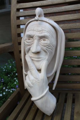

Maar wat zijn die gaatjes (donkere stipjes) op dat belletje eigenlijk?
Op eerdere foto's zit dat er nog niet op.
D
Dulcimer
Hoi Birgit,
Die gaatjes moeten de klinkgaten voor de belletjes voorstellen; of ik dat goed heb gedaan is de vraag, ik kan de video niet meer terugvinden van Ian Norbury waarin hij uitlegt hoe hij dat heeft gedaan. Overigens interessant om op you tube te kijken naar video's van Ian Norbury en James Norbury; erg leerzaam.
De nar heeft ondertussen een eerste laag ruby politoer gekregen met als gevolg dat de nerf erg ging opzetten door de 97% alcohol waarin je de schellen schellak oplost. Ik heb dus moeten schuren, veel schuren. Vanavond heb ik een nieuwe laag schellak opgezet na al dat schuren en de eerste laag blanke schellak.
De nar wordt bij lange na niet perfect maar toch de moeite waard om te bekijken. Daarnaast heb ik met het maken ervan weer veel bijgeleerd.

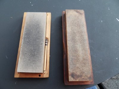

@Frans, op de foto zie links de Arkansas wetsteen die heeft kleine putjes, om die eruit te krijgen zou ik hem moeten vlakken. Aan de rechterkant de Washita wetsteen, hier is ondanks zijn leeftijd (ouderdom?) geen enkel putje in te zien. De Washita wetsteen bevalt mij veel beter als de Arkansas wetsteen, ik moet hem eigenlijk ook nog vlakken, hij is door het jaren lang gebruik nogal hol, maar voor een guts maakt dat niets uit.
Linkst de Arkansas Rechts de Washita wetsteen.

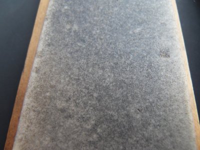

De Arkansas wetsteen, hier zie je op de donkere plekjes kleine putjes, m.i. van inferieure kwaliteit.

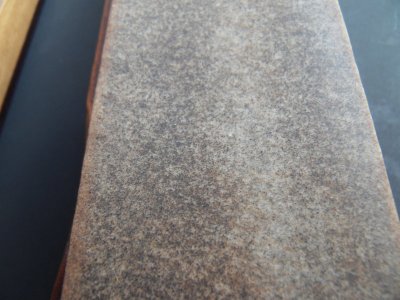

De Washita wetsteen, deze is mooi glad en geen enkel putje, dit is m.i. kwalitatief een zeer goede wetsteen, is mijn ervaring, ik heb hem nu ongeveer een half jaar in gebruik.
