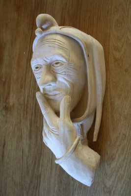

Zover ben ik nu; het snijwerk is grotendeels gedaan; nu begint het (minder leuke) schuren, en daarna nog de details verder uitwerken. De belletjes van de narrenkap heb ik "gedraaid" m.b.v. de boormachine, de meesten lijm ik later op de kap.
Schiet aardig op Frans, de originele kijkt wat spottender, maar ik zou er toch ook geen exacte kopie van maken, leg er je eigen inspiratie in dat is m.i. altijd mooier.

Willem, Pel en Meron; dank je voor jullie leuke reacties.
Wanneer stop ik? Ik probeer het origineel van Ian Norbury zoveel mogelijk te benaderen maar heb niet de illusie dat mij dat 100% gaat lukken; ik heb al teveel van de wangen weggehaald bijvoorbeeld, ook de hand is erg moeilijk ( bij tekenaars en schilders bekend dat handen tot de moeilijkste onderwerpen behoren, zie de studies daarover van Albrecht Durer en da Vinci), d.w.z. wanneer je realistisch wil tekenen/schilderen).
Probleem is dat ik nooit 100% tevreden ben over wat ik maak en moet op een gegeven moment tegen mijzelf zeggen dat het zo goed is, waarbij ik de minder geslaagde details voor lief moet nemen en ervan leer voor het volgende project.
N.B. misschien hebben jullie als houtsnijders hier iets aan; ik ben in het weekend bij Baptist geweest en heb daar een polijstschijf van Kurt Koch met bijbehorende polijstpasta gekocht; de machine die erbij hoort kost plm. 475,00;veel geld dus, ik heb de groene polijstschijf op aanraden van Alex gekocht met de pasta( dat kostte ook nog wel een aardige cent; plm. Euro 60,00). en heb die op een gewone boormachine gemonteerd. Het resultaat is voor mij verbluffend; in 10 seconden heb ik nu vlijmscherpe snedes. Nadeel; de pasta( soort was) vliegt achter de boormachine weg en is moeilijk weg te halen ( karton o.i.d. er achter zetten is een oplossing). Ik overweeg om het complete slijpsysteem aan te schaffen als mijn ervaringen ermee zo positief blijven.

Bij je nar heb ik de suggestie om het belletje overlangs iets in te zagen en een gat erdoorheen te boren door het midden, dan krijg je meer een belletje dan een bolletje. Via de foto krijg ik meer de indruk van een wijze man dan van een nar, wellicht dat je dat iets kunt bijwerken door de wenkbrauw te liften of de mondhoek te krullen? In een oud topic van mij staat 'mijn nar', dan kun je het belletje nog eens zien.

De belletjes zijn overigens nog lang niet af; bij gebrek aan een houtdraaibank moest ik mij behelpen met een boormachine ( bel gesneden met een houtsnijmes, steeltje eraan en ingeklemd in de boormachine; gesneden met een gewone beitel).
Ik neem je advies ter harte en zal aan de mondhoeken e.e.a. veranderen, ook de lippen zijn nog niet goed. Wenkbrauwen hebben ook nog wat werk nodig.
Tot mijn verbazing zie ik veel van mijzelf terug in de nar; iemand die de wereld om zich heen met verbazing bekijkt.
Dat vind ik vreemd; je probeert een exacte kopie te maken van een voorbeeld op het net en toch komt er iets puur persoonlijks uit.

Frans, de url heb ik apart verstuurd, kon hem zelf ook niet 123 vinden. Het belletje wordt eerst door het midden doorboord 3 mm en dan ingezaagd overlangs. Als je zin hebt een beetje uitgehold van binnen... Grapje.
