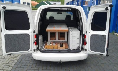

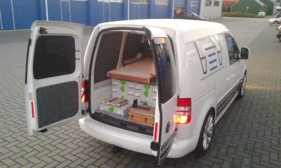

Het dat is een bekende workbench, ik denk dat Timothy hier wat gemist heeft zo druk had Bosquet het met zijn XXL
Hahaha, van 10:15u tot zeker 14:15 non-stop in gesprek. Hier stond er "maar" één te kijken, maar ik heb ook wel 8 man tegelijk om mijn MFTC-XL gehad. Leuk al die interesse !!! Geeft eens temeer aan dat Tim een heel mooi concept in handen heeft.
