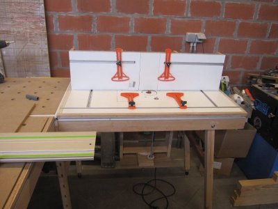

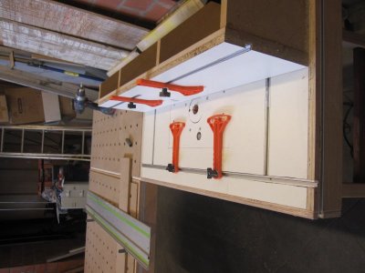

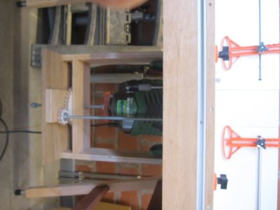

Gisteren en vandaag nog wat verder gedaan aan de mftc, of moet ik zeggen aan de bijzet(tafels) mijn freesmodule is ook klaar. Enig minpuntje, het gat waar de frees door moet heb ik met de wipzaag gedaan en nou, ligt het aan de zaag of aan de man... rond kun je het niet echt noemen. Maar... dit zijn zorgen voor later voorlopig werkt het, later koop ik nog eens een klokboor om dit proper af te werken en verschillende inzetstukjes te maken. Vanochtend de garage al voor een deel opgeruimd en de mftc al eens opgesteld. Wat een luxe!!!! Het is heel iets anders dan die multiplexplaat op schragen waar jullie mij al op zagen werken om de mftc te maken... En hier kunnen jullie al eens een eerste opstelling bezichtigen (ik ben er alvast gelukkig mee!!!! :cool:
Ik ben blij dat ik eindelijk een freestafel heb die de naam verdient. Ik heb een hoge geleider gemaakt van 24cm hoog, zo zal het makkelijker zijn als ik eens een hoog stukje wil frezen. In de roes heb ik bij Baptist enkele 'drukkers' gekocht. Ben heel tevreden over het resultaat, alles is ook op een heel aangename werkhoogte! Gedaan met de rugpijn bij het frezen ed.

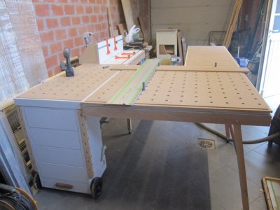

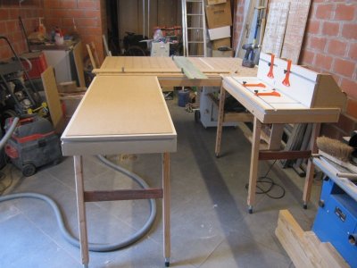

Indien ik wil heb ik nog een bijzettafel die ik nog in het verlengde van de freestafel kan plaatsen voor het frezen van lange stukken, of ik kan de freestafel op de zijkant van de mftc plaatsen en zo de stukken laten glijden over de afkorttafel.
Ik weet niet wat jullie ervan vinden, maar ik vind het superhandig! Dank je Thimothy voor de plannen, en het opsturen van de regelbare pootjes die ik niet kon vinden.
Zonder twijfel zal ik nog wat hulpstukken maken voor de bijzettafels (aanslagen ed, maar voorlopig hou ik ermee op, mijn dochtertje zit al weken te vragen om een nachtkastje, zodus de mftc treedt onmiddellijk in gebruik! Ik zal er mij moeten aan houden om de laatste stukjes nog te schilderen en de poten te vernissen, anders zal er daar niet veel meer van in huis komen. :eek:

Lol, ja inderdaad. Ik heb trouwens nog 1 bijzettafel die er niet op staat, geraakte er niet meer bij, vandaag een wagen vol naar het stort gebracht, zal er nu misschien bij kunnen

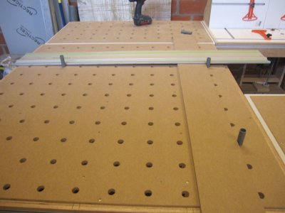

Iemand een goed adresje voor bench dogs? Die pvc buizen werken prima om een plaat tegen te houden maar als ze te hoog uit de tafel uitsteken gaan ze toch gemakkelijk een beetje scheef. En een beetje scheef is niet meer in den haak...
@iedereen: bedankt voor de lovende woorden! Gisterenavond begonnen aan het nachtkastje voor mn dochter en ik heb nog nooit zo gemakkelijk kunnen werken! Enkel nog benchdogs...

Vandaag toch even een setje benchdogs besteld bij de noorderburen, wat boven het budget, maar kon het niet laten, vooral in het opzicht van de kastenwand die bijna van start gaat moest ik die absoluut hebben. Tja, soms komt het kleine kind die iets absoluut moet hebben weer in mij op ... :rolleyes:
