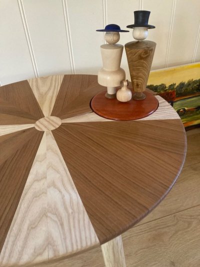

Het eindresultaat.... ofwel: hoe leid je de aandacht af van een fout.
De suggestie van @thomasz was een heel goede...die bleef maar in m'n achterhoofd hangen. Daar kwam op een gegeven moment een laatste bijdraqe van @Jan van der Ploeg bij en toen begon de grijze massa te borrelen;)....
Bij de uitvoering heb ik hier en daar nog wel wat tegenslagen gehad, maar uiteindelijk is het tafeltje klaar inclusief afleidingsmanoeuvre:geek:.

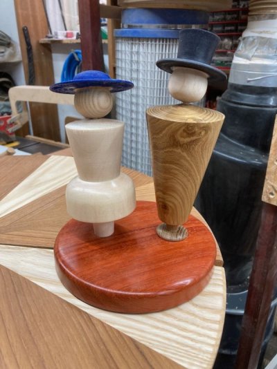

Een schijf padoek gedraaid, met daar op een meneertje (hoofd met hoed uit esdoorn, romp uit goudenregen en schoentjes uit teak), een mevrouwtje (hoofd met hoed uit essen, romp uit esdoorn en de pumps uit teak) met een (sort of) hondje (uit een rest stukje rododendron met oortjes uit teak). Voor het eerst dat ik zo'n tafereeltje heb gemaakt: zaten ook weer de nodige leermomenten in:unsure:.....Alle drie de figuurtjes zitten met een pennetje vastgelijmd in de padoek, zodat er niet iets uit kan breken bij de eerste de beste schoonmaakbeurt.

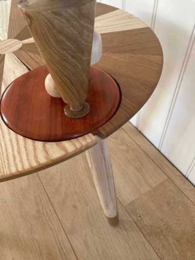

De kier rondom de schijf padoek zou voldoende ruimte moeten geven bij het werken van het tafelblad. De schijf zit vast aan beide kanten met een houten pen (denk aan het principe van een pasbout) met een kopje, die schuin tegenover elkaar staan. Die pennen zijn wel in de schijf padoek gelijmd, maar niet in het blad en kunnen dus wat bewegen. Als het blad weer gaat uitzetten of krimpen, kan de schijf padoek iets draaien maar blijven de twee kanten van de spleet wel verbonden.

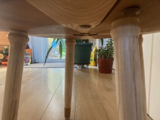

Zo ziet dat er aan de onderzijde uit. Hier is ook te zien dat ik het hart van het blad heb uitgeboord, tot het schijfje wat aan de bovenzijde is ingelegd.

Edp,
Dat is een prima oplossing. Wel een heel kleine opmerking. Als je hoedjes niet echt recht op de hoofdjes zet dan zit er wat mee speelsheid in. Dat is in mijn beleving een stukje vormgeving. Maar bij elkaar goed gelukt.
M.vr.gr. Jan
Waarderingen: EdP

Edp,
Dat is een prima oplossing. Wel een heel kleine opmerking. Als je houtjes niet echt recht op de hoofdjes zet dan zit er wat mee speelsheid in. Dat is in mijn beleving een stukje vormgeving. Maar bij elkaar goed gelukt.
M.vr.gr. Jan
Deze foto’s laten dat inderdaad niet goed zien, maar beide hoofdjes staan iets schuin omhoog gedraaid hoor. Ik zal eens zien of ik daar een betere foto van heb.
EdP
4 jan 2016
1.677
585
Steenbergen, Noord Brabant
Gevonden! Hier is het duidelijker te zien dat de hoofdjes scheef op de romp zijn gezet. Dit is een foto tijdens de "passen en meten" fase om te kijken hoe een en ander er uit zo komen te zien. Uiteindelijk heb ik een dunnere schijf padoek gemaakt met een iets grotere diameter om het allemaal wat beter uit te laten komen.

Als ik het goed begrijp is het nu gelijk een soort weerhuisje. ;) Koppeltje kijkt naar links: vochtigheid is laag. Koppeltje kijkt naar rechts: vochtigheid is hoog. (Of omgekeerd, net hoe je de pennen hebt gezet)
Die theorie klopt! Maar in de praktijk denk ik dat de beweging zo klein is, dat het verschil nauwelijks te zien is….
