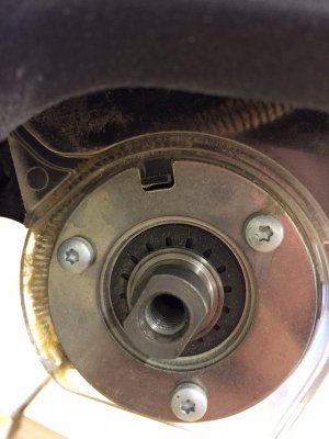

Ze horen bij het mechanisme om de beschermkap te sluiten. De veer is er volgens mij voor dat de kap altijd zo strak mogelijk sluit. Hij zal nu ook wel sluiten door het stangetje die de kap omhoog trekt (en dus ook naar beneden duwt) maar waarschijnlijk niet zo strak.

Hij sluit op zich prima, dank voor de link, helaas staat er niet precies hoe de veer gemonteerd zit, da's dan nou net weer jammer

Zo hoort de veer te zitten. De andere platte veer zit volgens mij opgerold achter de metalen afdekplaat.

Ah kijk, dat biedt perspectief....nu weet ik hoe/waar ik zoeken moet
ik ga er eens mee stoeien
Ja kap heeft ook een soppie nodig zie ik, als je dat ff doet zien we het nóg beter :D (wel een foto maken)
