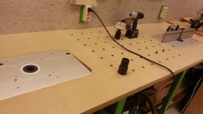

nadat ik een tijdje niet veel kon én wilde doen, heb ik weer hernieuwde energie gevonden om met wat projecten verder te gaan
Één daarvan is de Man's cave opruimen en verder afmaken

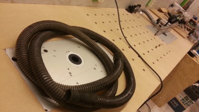

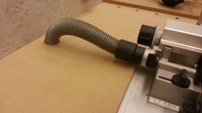

Bij een aantal kleine dingen die ik tussen neus en lippen door gemaakt had irriteerde ik mij aan de nog niet volledige afzuiging van de freeselementen
De rechtse was als eerste aan de beurt, die gebruik ik het meeste

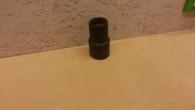

Gaatje boren, kop van de slang afdraaien, slang er doorheen, kop er weer op en klaar
Nu kan ik hem wanneer ik hem nodig heb uit trekken en aansluiten

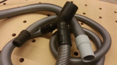

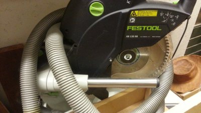

En toen bedacht ik me, ik koop nog wel eens dingen die ik niet 123 nodig heb
Zo had ik dus deze nog liggen ;)

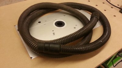

De andere slang kon weer terug naar de Kapex, want die afzuiging werkt toch beter met een dikkere slang

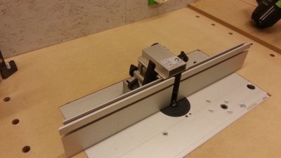

In diezelfde doos zat nog een slang die geschikt is voor de afzuiging van de freesgeleiding
Die plaats ik op de linker unit

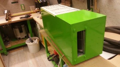

Het werd nu ook wel hoogtijd de filterunit op te gaan hangen, maar wél in de kleuren van de man's cave, dus eerst even de roller er overheen
