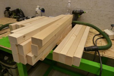

Van de voornemens om voor het weekend de ontbrekende delen te maken was niet veel terecht gekomen dus daar vandaag aan begonnen met het idee als ze klaar zijn om de boel in elkaar te zetten en dan pas te schilderen, echter een tekort aan moertjes (vanavond) dus weer een beetje uitstel
Eerst alle delen gezaagd, dan nog eens nagerekend en dat nogmaals gechecked zodat ik niet weer misgrijp

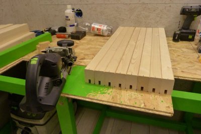

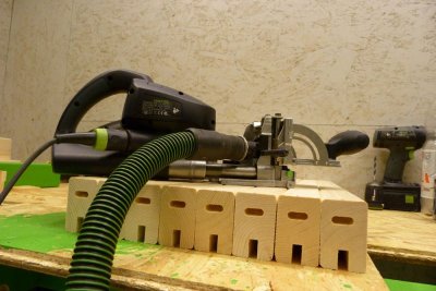

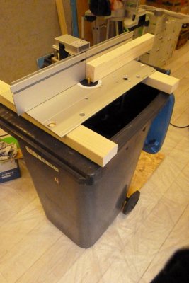

De kliko weer naar binnen gehaald, CMS module er op en frezen maar
Klaar om domino's te frezen
Als dat eenmaal gedaan is de boel los in elkaar gezet
alleen het laatste blok moet er nog aan, de liggers liggen al klaar op het één na laatste blok
Morgen de boel in elkaar schroeven en schilderen

Domino XL "drool" "drool" :D :D
edit:
wat is nou eigenlijk het wezelijk verschil tussen een gewone en een XL Domino. De maat van domino's die hij kan maken?
Want het lijkt alsof ze dezelfde maten kunnen frezen voor dezelfde maten domino's.
Toxiq
28 aug 2013
5.801
Flevoland
grotere domino's
diepte inslag zijn grotere stappen (per 5 mm ipv 2mm)
ligt wel lekkerder in de hand (betere grip)
de XL kan je ook wel kleinere domino's mee frezen, er is een adapter waardoor kleinere freesjes er ook op passen
De adapter heb ik, maar nog nooit geprobeerd

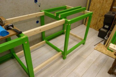

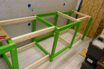

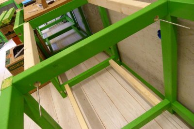

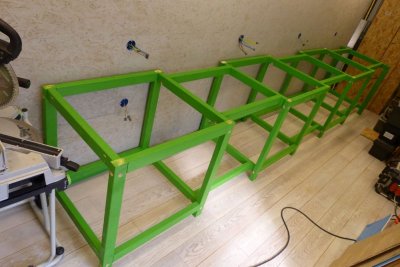

Het frame is klaar
Vanochtend moertjes bij gehaald
Frame in elkaar
Draadeinden er doorheen en vast draaien
De draadeinden afgeslepen en dit is dan het laatste stuk wat geplaatst is

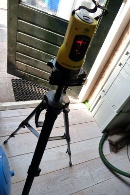

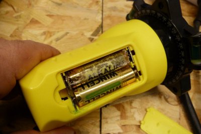

De deurbel gaat, het is TNT post die het laserwaterpas komen brengen
alles ziet er netjes uit alleen de batterijen zijn gaan lekker, als ik ze er uit haal zie ik dat er geen schade is, het zit alleen op de batterijen
Nieuwe batterijen er in en testen maar
Dat ziet er niet slecht uit....

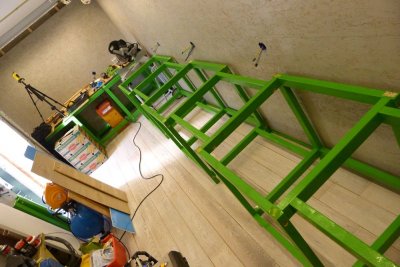

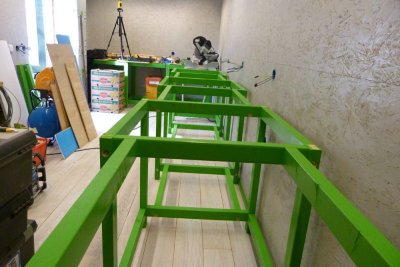

De delen die nog blank waren geschilderd en dit is dan het geheel
Het korte deel van de L-werkbank zit nog niet aan het lange deel vast om beide delen nog een keer gedraaid moeten worden om stelpoten te kunnen plaatsen
275cm x 655cm

Ik zou van de delen die je laatst hebt geplaatst, de voorste onderste ligger weghalen.
Op die manier kan je onder je werkbank de stofzuiger rollen, je houtafvalbak (bak op wielen) of gelijk welk ander kastje op wielen.
Toxiq
28 aug 2013
5.801
Flevoland
Heb ik over nagedacht maar dan wordt de hele bank ook minder stijf
nu til ik hem er overheen, dat vind ik acceptabel
