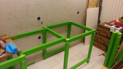

Misschien zie ik het verkeerd (waarschijnlijk wel)
maar even als voorbeeld:
dit zijn de frames
die 2 delen moet nog gekopeld worden en rechts op de foto komen er er nog 2 kubussen bij
ik moet straks elke poot gaat stellen tot gewenste hoogte
als ik dus telkens een waterpas van poot naar poot leg dan kan ik telkens een kleine afwijking omhoog/omlaag hebben
met een laser heb ik één lange doorlopende lijn (eventueel kan ik die wel controleren met een waterpas)
Die lijn pakt alles mee (elke staander
Ik zou van een oude (kapotte) duimstok stukje af kunnen zagen en dat op een blokje lijmen
Als ik dat op een staander plaats moet deze exact overal dezelfde waarde aangeven
Daarom lijkt die laser me ideaal (en de kans dat ik het ga doen is vrij groot)
Dat de werkbank misschien een fractie uit het lood staat lijkt me zelfs minder erg, als het blad maar niet golft (volledig vlak is)

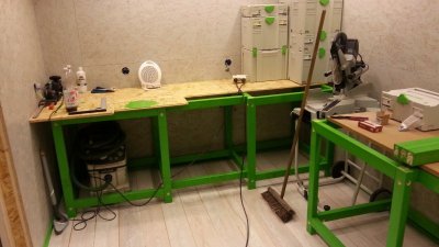

Zojuist even die kubus met die foute balk veranderd, vervolgens wilde ik aan het volgende stuk beginnen en kom ik toch tot de conclusie dat ik veel te weinig liggers heb :(
10 van de ene lengte en 4 van de andere lengte
Die moeten morgen dan maar bij gemaakt worden, het weekend kan er toch niet geknutseld worden dus kunnen ze mooi drogen

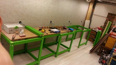

Met de materialen die er wel waren vast wat andere stukken in elkaar gezet en min of meer los op zijn plek gezet om zo een beeld te krijgen hoe het er uit komt te zien
Daar waar de kapex staat moeten nog balken komen om de 2 frames aan elkaar te verbinden
Zoiets moet het gaan worden, aan het einde (rechts) moet er nog 1 deel tegen aan komen
Daar ergens dus
