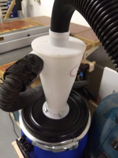

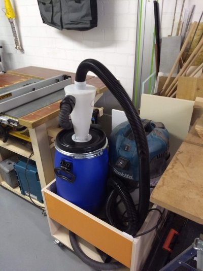

Enkele weken geleden bood een ruimhartig forumlid een cycloon aan voor de beste prijs, gratis :)
Vandaag er aan toe gekomen om die daadwerkelijk in gebruik te nemen.
Bij Kruizinga een vat gekocht met stevig deksel en goede sluiting.
Cycloon zit met 4 boutjes door het deksel, aan de binnenkant afgekit.
De slangen blijft altijd een beetje gedoe, van de zuiger naar de cycloon zit gekit, en lekt nog een beetje dus daar moet nog een laagje overheen (ik kon niet het geduld opbrengen de kit goed te laten drogen voordat ik het geheel in elkaar zette).
Voor de uitgang heb ik een mof die redelijk past, dus die zit met tape en dat lijkt luchtdicht; zo kan ik eventueel makkelijk switchen van slangen / apparaten om aan te sluiten.
Het geheel staat op een stevig karretje wat ik ook tweede hands op de kop heb getikt, dus mijn eigen bijdrage is zeer beperkt maar ik ben blij met het resultaat.
Jan nogmaals bedankt!

Omdat de kit nog aan het drogen is heb ik geen uitgebreide test gedaan. Morgen even de zak uit de stofzuiger, leegzuigen met de cycloon en dan kijken wat er in de stofzuiger terug te vinden is. Maar er zit nu al zaagsel in de ton dus het werkt beter dan niets!
Heerlijk geluid als je de snippers in de ton hoort vallen 😀

Zojuist een testje gedaan, resultaat valt me tegen. Kleine deeltjes vliegen vrolijk de stofzuiger in.. bijna de helft qua volume. Dat betekent natuurlijk ook dat de helft wel door de cycloon wordt afgevangen dus dat is fijn, maar ik had er meer van verwacht. Zeker ook omdat de hele opstelling aardig wat ruimte in beslag neemt.
Er is ook goed nieuws, de slang aan de bovenkant is goed lucht dicht. Echter het deksel van de ton vervormt een beetje waardoor er een lek is gekomen tussen deksel en cycloon. Als ge het nie mer wit, is er altijd nog pur en kit, dus de spuit weer ter hand genomen, zal nu opgelost zijn.
Misschien is de prijs van een oneida toch te rechtvaardigen, YouTube filmpjes daarvan laten veel betere resultaten zien. Of heeft een "niet perfect vacuüm" negatieve impact op de resultaten?
