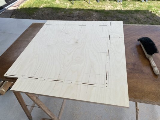

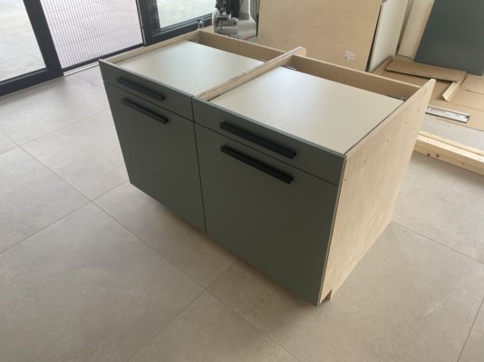

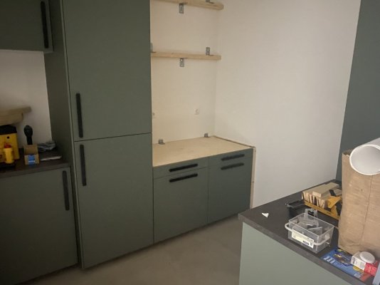

Hallo,

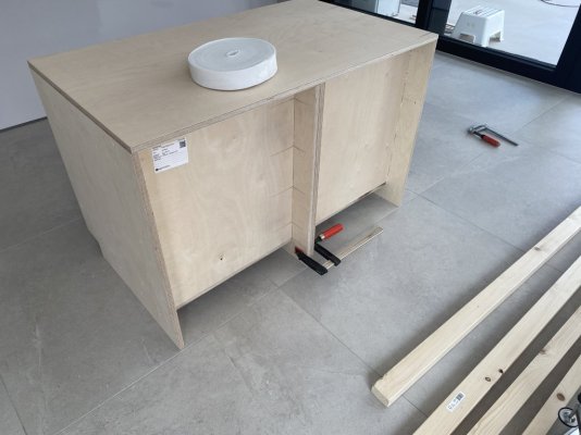

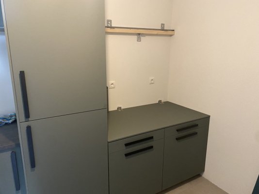

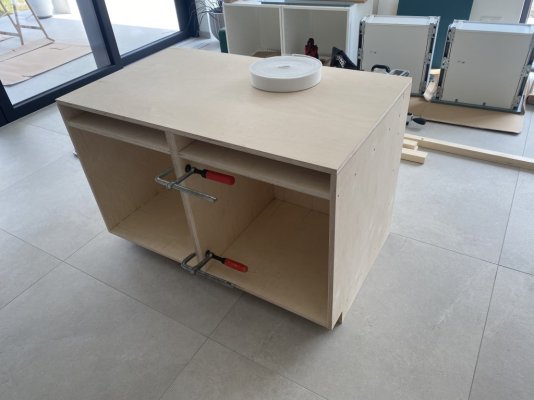

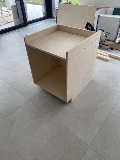

iets later dan oorspronkelijk de bedoeling was is deze klus geklaard.
Uiteindelijk gegaan voor een frame van 18mm berken multiplex met zelfde maatvoeringen als Ikea keukenkasten.
Enkel links waar het frame tegen bestaande Ikea kast staat gegaan voor 15mm plaat met hier een isolatie foam tape van 3mm. Om zodoende wel gelijk te blijven met de afstanden tussen de fronten en toch een demping van enige trilling te hebben.
Inclusief 5mm oplegvilt onder de staande elementen, en langs de zijden die tegen de muren staan. Het geheel tegen de muur geschroefd met twee hoekankers met ook hier oplegvilt tussen.

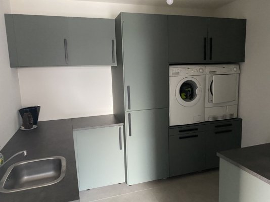

Inmiddels enkele wasbeurten verder en de trillingen vallen reuze mee, de kast geeft nagenoeg niks door en ook is er geen klankkast effect waar te nemen.
Al met al tevreden met het resultaat en dank voor alle mensen die reageerde in dit topic, het frame is in elkaar gezet met lamellos maat 20, en hierbij schroeven omdat ik geen dergelijk lange lijmklemmen ter beschikking had.
