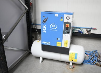

Nogmaals dank voor de adviezen. uiteindelijk heb ik een schroefcompressor kunnen kopen binnen mijn budget. Schermafbeelding 2020-09-11 om 08.07.46.png
daar kan ik denk ik wel weer even mee vooruit. Hoeveel geluid de machine maakt in vergelijking met de Jun air weet ik. Waarschijnlijk geef ik nog wel een update zodra ik de compressor bij mij heb staan. eerst moet hij worden opgehaald in Boxtel.
groetjes! Rik

even een update. DE compressor draait ondertussen. Een groot verschil met de jun air. Meer geluid, dat zeker, maar ook veeeeel meer vermogen.
Het geluid is niet storend, je kan er nog gewoon een gesprek naast voeren zonder je stem te hoeven verheffen.
De Jun air was voor mij echt te klein geworden.... telkens 5 minuten wachten tot de compressor weer genoeg druk had opgebouwd werd wel vermoeiend.
Nadelen zijn er natuurlijk ook aan de nieuwe machine, deze is niet meer mobiel, en de druk in de bestaandel leidingen is verhoogd van 8 naar 9,5 bar.... en dat geeft jammergenoeg kleine lekkages waar ik die eerder niet had. Al met al ben ik heel erg tevreden!
