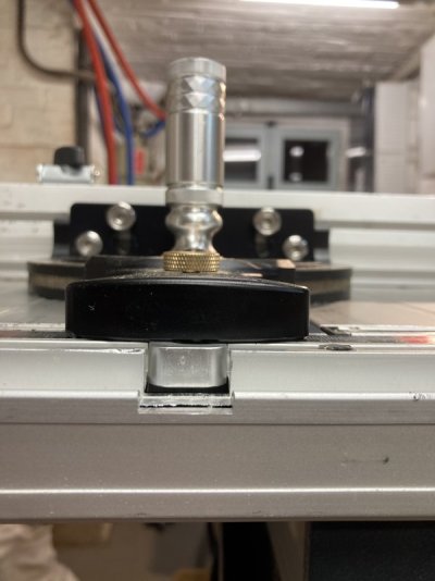

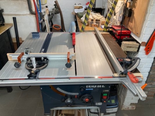

na een jaar gewikt en gewogen te hebben, toch beslist om de In2Tools track in te korten (was maar 10cm maar het deed toch wel pijn). Nu kan ik de bladverbreding ook links zetten. Kan ik ook makkelijker aan de frees.
En dan ook maar een zwaluwstaartje gezaagd om rechts een 20cm home-made verbreding te maken. Enigste nadeel is dat de chinese miter niet helemaal naar achter kan voor diepe stukken. Elk voordeel hep zen nadeel

Netjes. Ik ga ze ook inkorten. Loopt jouw afkortgeleider (miter) vrij door de in2rail? Of heb jij dat ook opgelost door de ringen?

Moet je dan heel de boel losvijzen als je de miter er af wil? Kan je niet een stuk uit de bovenkant van de rails snijden? :unsure:
de miterbar is rechthoekig en valt pas in de track
om de miterbar te voeren zit van voor een schijfje die je onder de miterbar schroeft, maar die kan ik er snel af schroeven als de miter er af moet
de miterbar is redelijk dik dus als ik een stuk vd rail zou moeten afsnijden blijft er te weinig materiaal over om de bladverbreding te ondersteunen denk ik

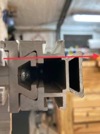

Wat als ik een stuk uit de rail haal, is alles dan nog stevig genoeg (de uitbreiding met frees hangt eraan) ?
Zie foto voor de dwarsdoorsnede, tot aan de rode lijn moet eruit over een breedte van ca. 10mm

Wil je een stuk frezen uit de In2rail of in de verlengrail van mafell? Ik denk ook dat het kan (in2rail)en zal dit t.z.t. ook moeten overwegen. Ik wacht natuurlijk tot jij het uitgevogeld hebt :giggle::giggle:
ik wil een stuk uit de Mafell rail zagen
ik kan achteraf ook nog een stukje alu in het profiel lijmen om de bovenkant terug te verstevigen denk ik, dan zal het zeker wel stevig genoeg zijn

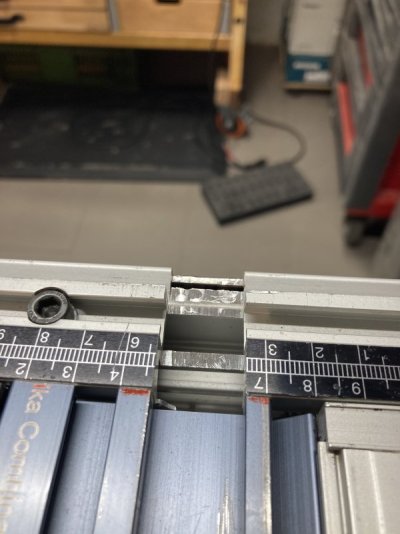

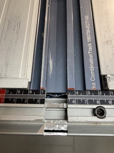

stoute schoenen aangedaan en nu is er geen weg meer terug. Eigenlijk niet moeilijk maar wel 0.5mm per mm weg frezen (freesje van 5mm op lagere toerental). En er blijft nog genoeg ‘vlees’ over denk ikimage.jpg

ik zit er ook over na te denken om de In2Tools Erika CombinationTrack aan te schaffen en een slede te maken. En zou het voor de stabiliteit niet beter zijn om aan beide kanten van de zaagtafel een CombinationTrack te monteren en de slede in beide tracks te laten glijden?
als er geen speling in de geleider zit die in de In2Tools track schuift, zie ik geen voordeel voor een tweede In2Tools track

Het mooie van de Erika is nou net dat de zaag zelf beweegt. De slede kan dus vast gemonteerd worden :geek:
Ik heb de In2Tools track aan de linkerkant zitten, waar de slede op vastgezet wordt. Ik gebruik deze voor kleine dingen afkorten en voor zagen van splines.
