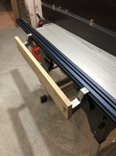

Ben nog bezig met mijn zaag/freestafel te bouwen rondom dit concept, huidige status:Bekijk bijlage 95887
Eerste ervaringen zijn goed, maar heb ook wel een aandachtpunt: ik krijg de profielen niet vlak gemonteerd, door het aandraaien van de bouten vervormd het profiel en hangen ze wat naar beneden. Ik heb hierover een mail gestuurd naar naar Gereedschappro (ik zal een update posten als ik geholpen wordt met een oplossing).

Ik had eerst de 1m versie gekocht voor mijn erika 70, maar toch geupgrade naar de 1,5m. Ben er best wel tevreden over. Heb nu een miter sled gemaakt waardoor ik nu een soort van grote glijtafel heb voor mijn erika.

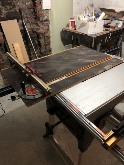

Dit is de sled die ik gemaakt heb met Incra t-tracks en een Incra miter gauge.
De Incra miter gauge zit vast in de Incra combination track doordat ik die expansion washers helemaal dichtgedraaid heb. Dus de hele plaat glijdt in de miter slot van in2tools. Van meranti hout heb ik een glijder gemaakt voor de plaat en aan de zijkanten van de geleider UHMW tape geplakt voor het wat beter te laten glijden in het miter slot.
En de brackets van de Erika glijtafel heb ik gebruikt als extra ondersteuningsbalk voor de sled, anders kantelt hij om.
Maar ik ga een nieuwe sled maken met van die zwaluwstaart slots in van microjig ipv incra t-tracks.
Geeft meer flexibiliteit.
De Incra miter gauge zou ik liever direct aan de sled vast maken zonder dat ik het miter slot nodig heb.
Zoals Incra zelf doet met hun miter sled. Alleen weet ik nog niet helemaal hoe ik dat zou aanpakken, want die montageplaat die Incra gebruikt, verkopen ze niet apart, dus moet ik er zelf een maken...maar hun schroeven zijn emperisch, wat het allemaal wat vervelend maakt.

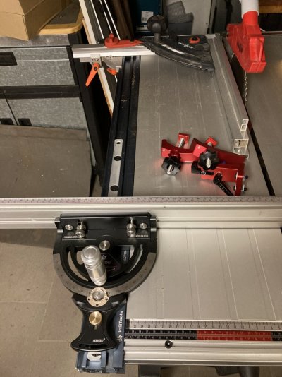

Alvast maar wat uit China besteld (dank je wel Dennis voor de korting): miter gauge voor op de InTools trackimage.jpg

ik heb er nu de lange aanslaglineaal (1m) op zitten en als deze slechts tot aan het zaagblad komt, is de hefboom te groot en kantelt de miter gauge. Maar ik ben van plan de aanslaglineaal voorbij het zaagblad te laten komen en op een strategische plaats in te zagen zodanig dat ik lineaal erop kan gebruiken om te meten. En dan ligt de miter gauge/fence wel plat.
In het slechtste geval kan ik nog een houten zwaluwstaart maken die ik op de In2Tools kan schuiven en dan is de miter gauge wel voldoende ondersteund.
