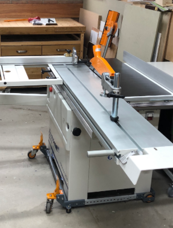

@L.N. heeft een kader met opklapwielen onder zijn zaagmachine staan
is wel een scm, maar een kader is maar een kader

Denk je niet dat het gewicht hoger is? Mijn SCM is enkel een zaag en weegt al bijna 300 kg. Er zijn onderstellen die meer gewicht aankunnen, dus dat is het probleem niet. Maar vaak zijn ze niet groot genoeg voor de machine. Mijn onderstel is van Bora en was ook te kort. Ik heb stalen U-profielen gevonden die precies passend waren en die heb ik gebruikt om de Bora te verlengen (zie deze post). Bora heeft zelf ook een set om te verlengen, maar die was op dat moment niet in Europa te krijgen.

Qua wielen, ik heb mijn machines (zowel Hammer A3-31 vlakvandiktebank als Harvey zaag) op een onderstel staan dat ik in elkaar heb gelast van stalen kokers, met zware zwenkwielen 80mm met rem eronder.
Zie dit topic, in post #14 staat een foto.
Let op dat je niet te kleine wielen eronder zet. Een klein wiel geeft misschien minder hoogteverschil, maar rolt moeilijker, zeker als de vloer niet geheel vlak is. Mijn machines (250-300 kg) rollen verrassend goed met deze wielen.
Maar heb je dit topic al gelezen? Daar staat ook veel info in over wielen onder een zware machine.

Waarom moeten die wielen opklapbaar zijn? Mijn zaagmachine staat op een frame van hoeklijn en daar zitten gewone ongeremde zwenkwielen onder. Het zelfde voor mijn vlak van dikte bank , mijn beide radiaalzagen, de freestafel en de lintzaag. Die gaan niet vanzelf aan de rol, daar moet je serieus aan rukken om er beweging in te krijgen. Als je de machines los wil gebruiken kan je toch een pkz je met noodstop en een stroomtouwtje met stekker toevoegen? Maar vermoedelijk zit die al in de kast van je machine en kun je die met de bijbehorende knoppen in een nieuw kastje stoppen.
Het gewicht is niet gegokt maar komt van het spec blad dat ik gevonden heb. 200kg voor zaagtafel incl topi, 175kg voor vandiktebank.
heb een schets gemaakt hoe ik het wil. Is idd iets in de trend van ijzer frame, wielen 80 of 100mm (heb gepolierde beton) ik ga toch voor wielen met rem.

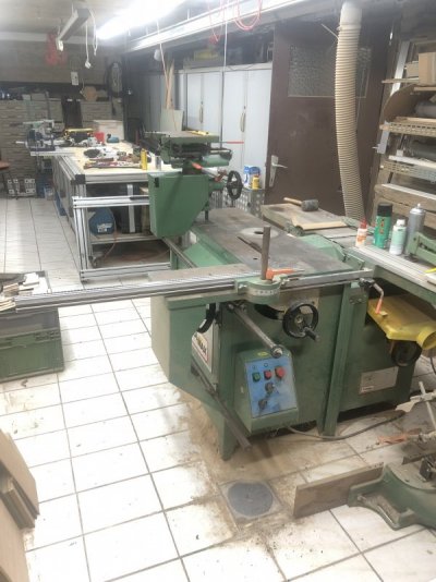

Heb net dezelfde combiné, bouwjaar 1991 met alleen de geleiding anders gemaakt. 2 ronde baren langszij met een wagentje erop. Ben van plan een grote wagen te maken om grotere panelen te kunnen zagen.

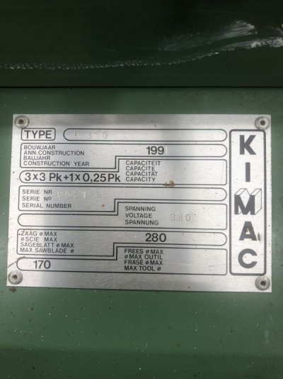

Beste, ben nieuw hier.
Ik heb mijn oog laten vallen op een kimac k310, maar de eigenaar kan niet zo goed nederlands. Kan u mij even helpen met de afmetingen?
Im zou deze geaag willen aanschaffen, maar moet in mijn kelder komen. Kelder deur is 82cm. Kan ik de k310 gemakkelijk erdoor krijgen of moet ik het demonteren?
Alvast bedankt voor u antwoord.
de kimac 310 kan in principe door een standaarddeur, en die is 83 cm
in principe bestaat de k310 uit 2 delen: zaag + top, en schaaf + eventueel langgatboor
de delen zelf kan je niet demonteren
enkel de praktijk kan jouw betrachting bevestigen

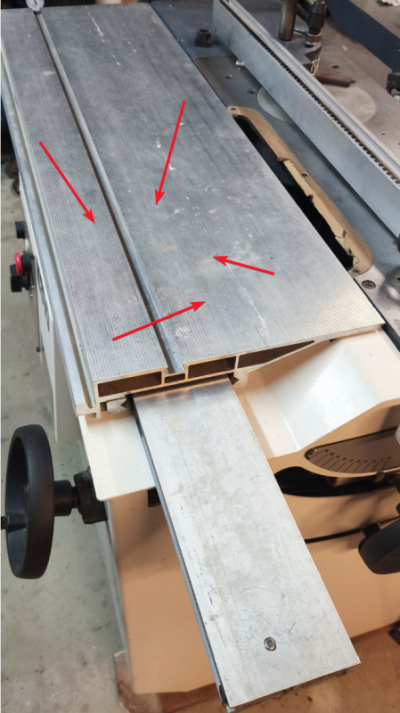

Ik heb nu ook zo'n KIMAC/Toolmax K310 gekregen, maar ik vroeg me af of ik die geleider'tafel' ook nog kan uitbreiden naar links, zodat er toch makkelijker een brede plaat op kan?
alvast proficiat met jouw geluk om zo'n machine gratis te krijgen !
ondanks de leeftijd van die KIMAC . . .
gekregen !
noot: het is een (overleden) broertje van robland
in principe kan je daar een arm op plaatsen
uiteraard moet de aangrijping passen
met een beetje of veel geluk heeft de rechtstreekse opvolger van kimac die nog liggen
stel de vraag aan HACO in ardooie
