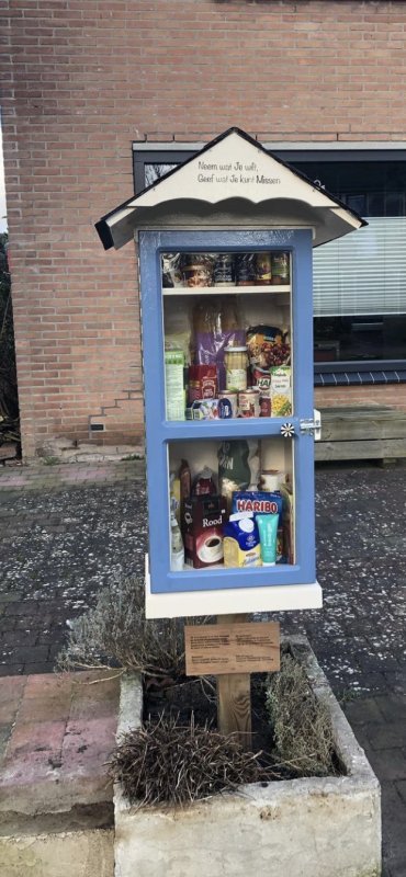

Inmiddels is het buurtkastje af en geplaatst. Zelfs de eerste storm overleefd :)
