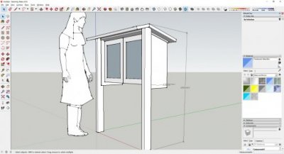

De aller eerste ruwe schets voor mijn beeldvorming.
Uiteindelijk voor de buren wat uitgewerkt in het project.

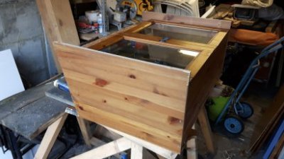

Voordat we echt gaan zagen in het kastje. Minder diep, boven blad schuin en nog wat geschoven. Maar de deurtjes blijven de basis.

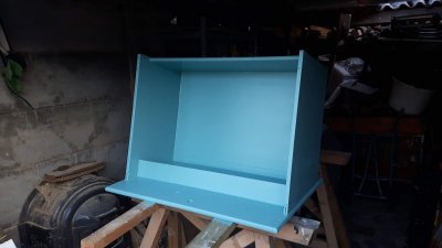

En na wat geplak krijg je de binnenkast.
Voor mijn beeldvorming even het dak er schematisch op gezet.

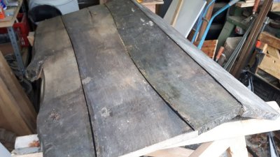

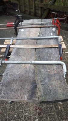

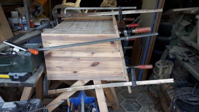

Uiteindelijk wat linde hout schaal delen aan elkaar plakken
Tot je uiteindelijk vier delen aan elkaar hebt geplakt.

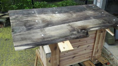

Door de beperkingen en het enorm moeilijk is om schaal delen strak tegen elkaar te krijgen waren de naden niet naar mijn zin. Dus met een kleine cirkelzaag opgezaagd en opgevuld met zwarte kit.
Uiteindelijk is het naar mijn zin en waterdicht. Overlengte (ongeveer 15 cm) moet er nog af.

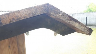

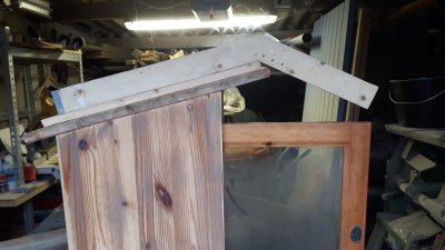

Eindelijk weer eens tijd om wat verder te gaan met het BuurtBieb projectje. Was ook een kwestie van het dak en de onderliggende schenkel waarvan ik maar niet kon bedenken hoe................Vorige week liep ik langs de picknick banken en het heldere idee was geboren.

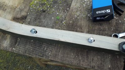

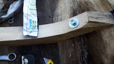

Twee gaatjes met malletje geboord en met de decoupeerzaag een sleufje er van gemaakt. Dan kan alles werken ten opzichte van elkaar
Dit was de test fase. Daarna alles weer los gemaakt een plastic er tussen gedaan. Zou het glijden misschien wel misschien niet. De toekomst zal het uitwijzen of de naden scheuren of niet.
Voor de zekerheid maar een carrosiering en plastic twee lagen er tussen.
Als je dan ook nog een dopmoertje hebt liggen dan wordt het er alleen maar mooier op, vindt ik tenminste.

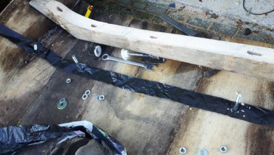

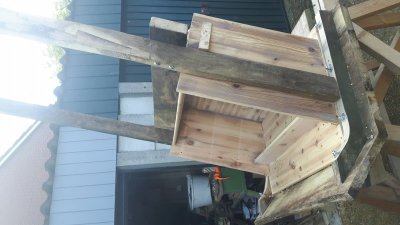

Nog even twee staanders links en rechts en een ligger onder de kast. Binnenkast komt in de verf te staan. Dak, staanders en ligger gaan onbehandeld verder buiten.
Nog even en dan staat het er echt........................

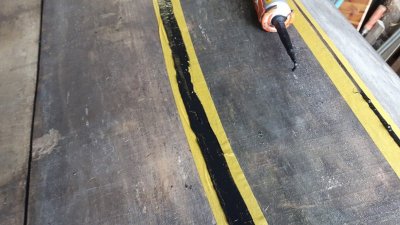

O........ nog een plaatje van de boven zijde van het dak. IK vind het gaaf met die zwarte kit. Overlengte schenkels en dak zijn er al afgezaagd. Latje ligt er tussen om een luchtspleet te krijgen tussen buiten dak en binnenkast.

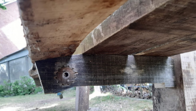

Nog even een update...tje. Zag nog wat interessante foto's staan.

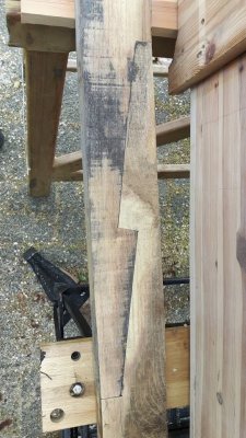

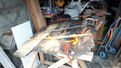

Had niet genoeg hout voor de staanders dus maar even een haaklasje in twee stukken Robinia gemaakt. Is toch wel heel hard als je moet gaan steken met een beitel.
En de eerste pen zit aan de staander. Deze komt met dokken (pennen, deuvels) aan de schenkel onder het dak.

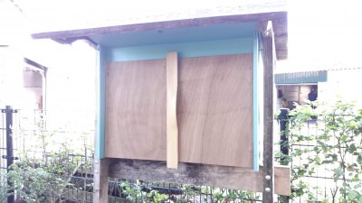

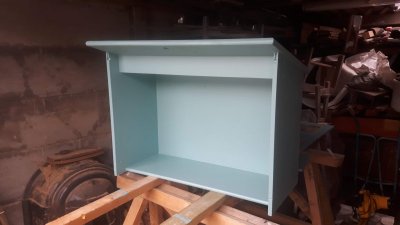

Inmiddels staat de buitenkast.
Nog voor het plaatsen alles even bij elkaar gepast
In ruil voor wat coniferen uit de tuin te zagen, buurvrouw bereid gevonden de kast te schilderen. Had ze denk ik ook we gedaan zonder.
Nog even geduld........... grondverf en aflak zitten nog in de bus. Moet nog even tijd vinden om de laatste onderdelen kaal te schuren. Maar er zit vooruit gang in.

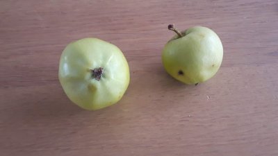

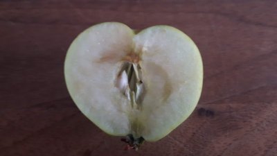

Iemand enig idee wat voor soort appel het is. Smaak zoet en fris fruitig. Weet iemand nog een forum of facebook groep waar ik meer van dit soort vragen over appel en peren soorten kan stellen

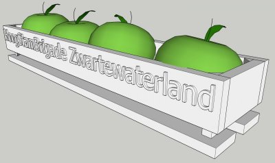

Heb een idee om appels uit te delen vanuit een aantal vaste punten vanuit groente zelfgemaakte kratjes. Hierop wil ik met lasser branden een stukje reclame branden voor de hoogstam brigade. Nu heb ik natuurlijk net als van fruitbomen geen enkel idee wat ik moet aanschaffen om eens uit te proberen. Heb even een draadje aangemaakt in CNC Houtbewerken voor reacties hierop graag daar even reageren. Kratje kan nog in grote variëren afhankelijk van de plaats waar het komt te staan.

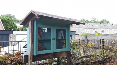

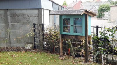

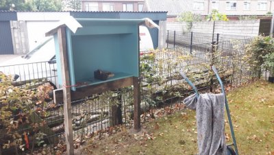

De Buurtbieb, sorry dat jullie moesten wachten maar alle het goede duurt lang. De Buurtbieb is gister geplaatst en goedgekeurd.

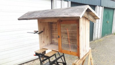

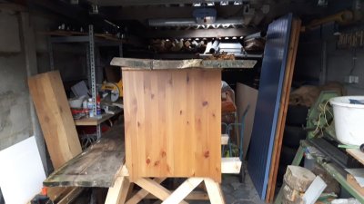

Nog even terug naar vrijdag toen de kast nog in de garage stond.
Zaterdag morgen in het frame gemonteerd. Wat je mooi kan zien hier is de ruimte tussen bovenkant daklijn van de binnenkast en de schenkel. Een ventilatiespleet om de boel snel droog te blazen mocht er vocht tussen zitten. Vast gezet met vier RVS 5x60 thorx houtschroeven.

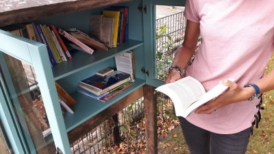

Vanmorgen speciaal voor jullie wat foto's gemaakt.
Ietsje dichter bij..........
En in detail............

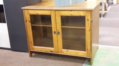

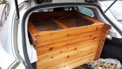

Het mooiste is hoe het ooit begon ergens halverwege in december in een kringloop... Zag er nog wel schier uit toen, maar in de praktijk had het nog wel wat gebreken. Gelukkig alles overwonnen.

Dit was het voor mij betreft. Buren (allemaal dames trouwens ) nemen vanaf nu het beheer nu over. Met onwijs veel liefde dit mogen maken maar het heeft weer te veel tijd gekost. Ik ga weer verder met mijn appels en peren. :eek:

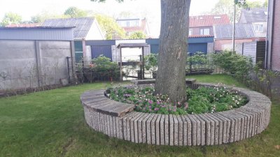

Afgelopen week keek ik vol spanning toe hoe kinderen bezig waren bij de boekenkast. Deurtjes open, boeken er uit en op de stoeptegelbank lezen. Na een kwartiertje liep één van de kinderen liep vol trots naar huis met een boek. Maar ze hadden wel alles netjes achter gelaten.

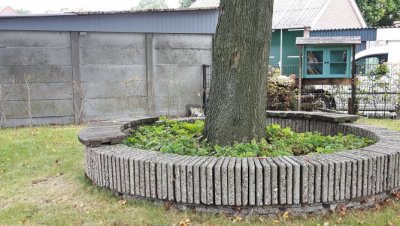

De zitbank rondom de spaanse aak vind ik goed geslaagd, staat er nu 2 jaar en blijft leuk om te zien. Tegels netjes in het gelid zoals platen onder een pick-up.
Het hele plan is een mooi initiatief waar je trots op mag zijn.

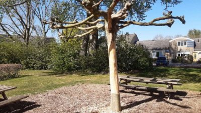

We gaan een triest hoofdstuk afsluiten. Paar jaar terug kregen we prachtige oude dak plantanen. Helaas twee warme zomers hebben er drie van de vier het loodje gelegd. Nog veel water gegeven maar het heeft allemaal niet mogen helpen. De buitenste twee zijn nu gekapt en afgevoerd. De middelste heb ik twee weken geleden ontdaan van zijn schors met een haalmes.
Nu mag ze voorlopig nog eerst even opdrogen. Als ze droog is krijgt ze een laagje krijtbord verf.

Het is een oud IKEA televisie kastje voor binnen bestemd. En dus de kwaliteit van de glasdeurtjes viel erg tegen. We hebben moeten besluiten deze even nieuw te maken. Dus de oude er uitgehaald en ondertussen hadden we al nieuw lijstwerk klaar liggen. Toen we de maten van het glas hadden bleken de deurtjes veel te smal uit te komen. Dus nu een naald met handgreep gemaakt die de 25 mm moet afdekken.
Nu tijdelijk de dichte deurtjes kunnen we op ons gemak de nieuwe deurtjes klaar maken....................................... de naald met greep wordt dus straks weer overgezet.

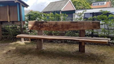

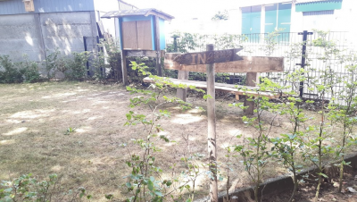

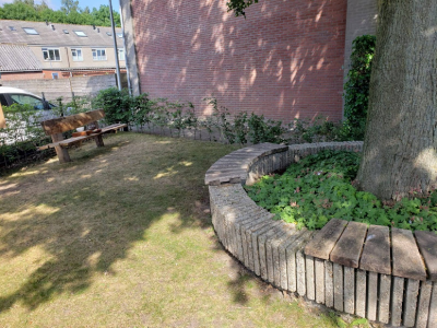

Ach het loopt allemaal lekker door bij ons in de straat. Afgelopen weken in mijn hoekje aan de gang geweest. Even bankje geplaatst van hout wat we nog hadden liggen.
Inmiddels getest met veel vrienden, zit prima. Zitting blijft zo lang zonde om af te korten.
De slotboutjes iets te kort dus moest verjongen, nu past het prima.

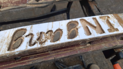

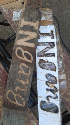

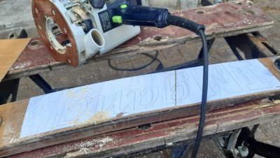

Had last van mensen die vijf meter omlopen te moeilijk vonden, dus even wat aanwijzingen gefrabriekt.
Even wat letter op een dun plaatje geplakt en met plakband op het hout geplakt. Eerst de binnen zijde frezen van de letters want anders ben je de lijnen kwijt.
En uiteindelijk heb je zonder gesmeer op het originele hout de letters ingefreesd.
Paaltje erachter en je hebt een bordje wat gezien mag worden. Wel een krom stukje hout trouwens.

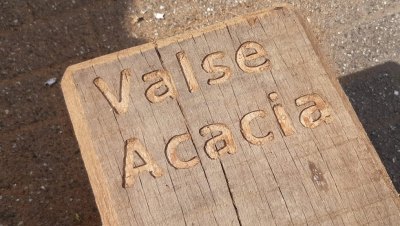

En als we dan toch bezig zijn even nog wat letter in het Azobe balkje van vier meter. Wordt de nieuwe zit balk onder de Acacia. Later meer van dit project. O ene de deurtje............. nog steeds in de maak.

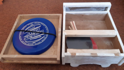

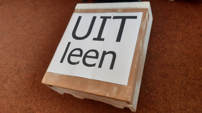

Even een klein kastje gemaakt waar een frisbee en tafeltennisbatjes in komen om te lenen. Alleen ik wil op de voorkant duidelijk maken dat het LEEN is en niet NEEM. Heb nu UITleen bedacht om n te frezen maar vindt ik nog niet zo'n sterke tekst.
>>>>>> Wie heeft een creatieve brainwave voor een super tekst of symbool. <<<<<<
Tuurlijk weet ook ik dat de inhoud verdwijnt. Maar het kost geen drol bij de a****n dus laten we gewoon plezier hebben. Kastje komt met elastieken aan de boom te hangen. En die boom staat prachtig naast de taffeltennis tafel.
Deurtje komt vast te zitten met een RVS pianoscharnier. Boven op komt nog een stuk essen met wan kant. De hele boel wordt uiteindelijk nog in een mooi kleurtje geschilderd.
