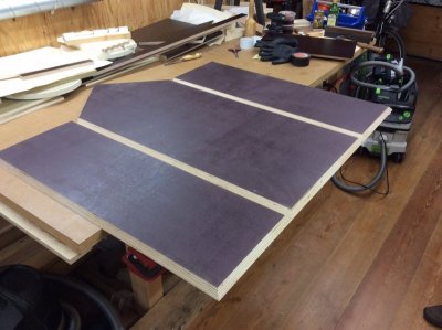

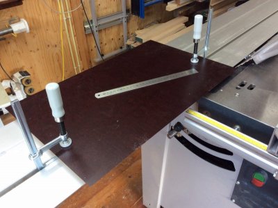

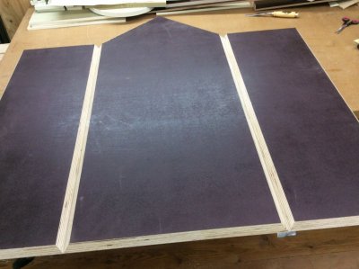

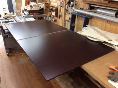

De plaat eerst met de invalzaag meer eens tot een handzamer formaat gezaagd
De onderdelen van de kast op maat gezaagd en van hoeken van 45 graden voorzien, zodat de kast als een bouwpakketje met lijm in elkaar kan worden gezet

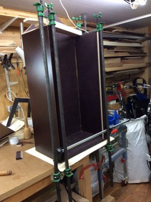

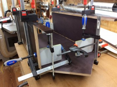

Het geheel van lijm voorzien en plakband op de hoeken gedaan, alles in de juiste positie gevouwen en met wat klemmen gezekerd.

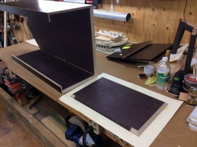

De bodem op formaat zagen onder 45 graden en de de verbindingen pasmaken
De bodem er ingelijmd en het geheel in de klemmen

(Hoe bevallen je pijpklemmen tov je bessey corpusklemmen?)
6 dec 2015
2.790
940
Leeuwarden
Die pijpklemmen heb ik zelf gemaakt met klemsets van Fine Tools. Is natuurlijk heel wat anders dan de Bessey Corpusklemmen, maar deze heb ik vooral in gebruik voor de grotere inspanlengtes. Dan probeer ik ze wel zoveel mogelijk om en om van het te lijmen blad te plaatsen. Daarmee zijn het uitstekende klemmen, als je voldoende voorzorgen neemt om het blad vlak te houden tijdens het lijmen. Hier even gebruikt vanwege de grotere lengte.

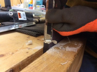

Werk je altijd met handschoenen of heb je het ook zo koud in de garage?

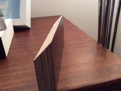

Ik zat al te wachten op de vraag over de handschoenen;) Als je betonplex onder 45 graden zaagt krijg je een rand, zo scherp als een scheermes:rolleyes: Na enkele fikse sneeën in mijn handen toch maar even voor wat extra bescherming gekozen.....

Maar bij nader inzien is het toch niet zo gek dat we dergelijke vragen aan elkaar stellen. Soms hebben we onze eigen blinde vlekken en realiseren ons niet goed wat we doen.... Iedere belangstellende weet nu dat je bij betonplex met het zagen zeer scherpe randen krijgt, wat overigens ook voor ander plaatmateriaal zo kan zijn.

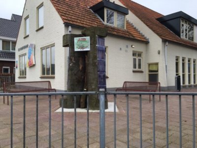

Mooi project Fons.
Bij het ontwerp, ben je natuurlijk uitgegaan van de mogelijkheden die ter beschikking staan. Machine park.
Dan woon ik toch in een armzalige gemeente. Daar hollen ze gewoon 3 bomen uit.
