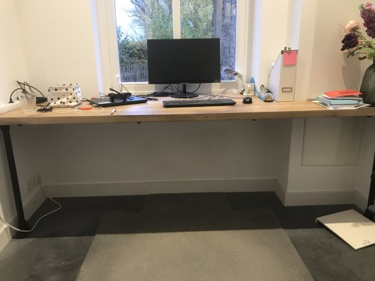

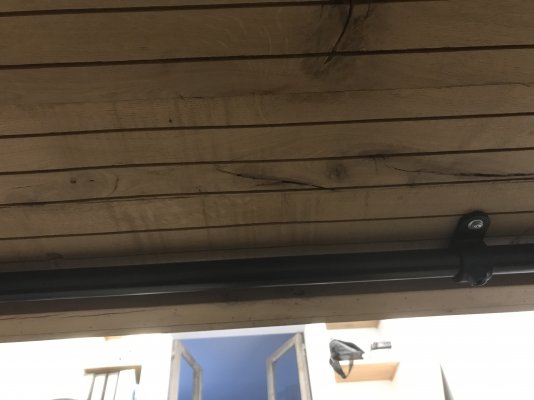

@martijn, is het echt nodig om de vloerdelen ergens op te verlijmen? Als de overspanning niet te groot is, wat je zelf in de hand hebt als je een frame gaat maken, dan kan je ook enkel de vloerdelen gebruiken. Eventueel de rand opdikken voor de looks.

Indien je zorgt voor deugdelijk regelwerk onder je bureaublad heb je geen multiplex meer nodig.

Wauw, dat is ook mooi! Een oplossing is inderdaad een frame en alleen daarop de vloerdelen! Ik ga nog even nadenken! Bedankt voor de inspiratie!
