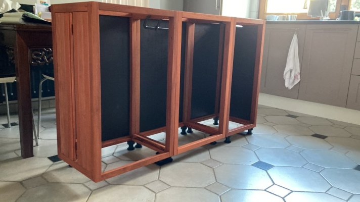

stand van vandaag
laatste (pas)latje moet er nog ingeschoven worden, 1mm speling gehouden tussen de latten en met veren verstevigd. Vanachter is het geschroefd (3de steun moet ik nog doen).

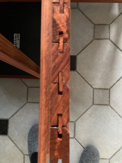

designvraagje:
de deuren wou ik op dezelfde manier opbouwen als de zijpanelen maar dan zou je dit als bovenkant zien : kops hout met veren zichtbaar.
Is er een elegante manier om dit te verfraaien ? Ik dacht een lat er boven, ook weer met een veer verbonden aan het paneel maar dat kan ik niet lijmen want dan kan het paneel niet meer vrij bewegen.
En die lat wordt dan ook vastgegrepen dus moet ook wel beetje stevig aan het panerl zitten. En een zwaluwstaart verbinding zoals bv bij een “breadboard” vind ik overdreven.
Wie helpt mij verder ?
10.343
2.999
ik zou de lat bovenop de bovenste regel van het kader leggen & daar aan vastmaken
grote sponning in de lat die kader + vertikale latten afdekt
in principe kan je dit ook onderaan toepassen
daar heb je het regenwater
daartoe zou ik onderaan in de lat gaten boren

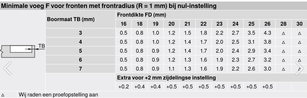

En voor de middenste deur, waar de scharnieren niet op het eind van de kast staan, ga je dan een serieuze frontvoeg nodig hebben om de deur open te kunnen laten draaien. Ik citeer uit de bijbel
voor 26mm dikte heb je al 3,5mm nodig bij front met afronding 1mm om regelbereik te behouden.
vanaf 28mm wordt een proefopstelling aangeraden. uw deuren zijn 39mm? denk dat je meer dan 1cm nodig gaat hebben.

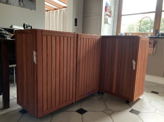

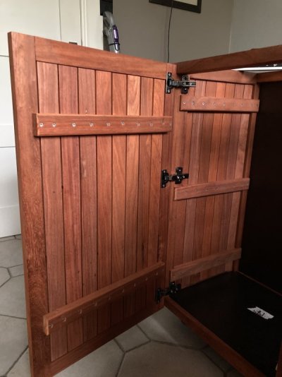

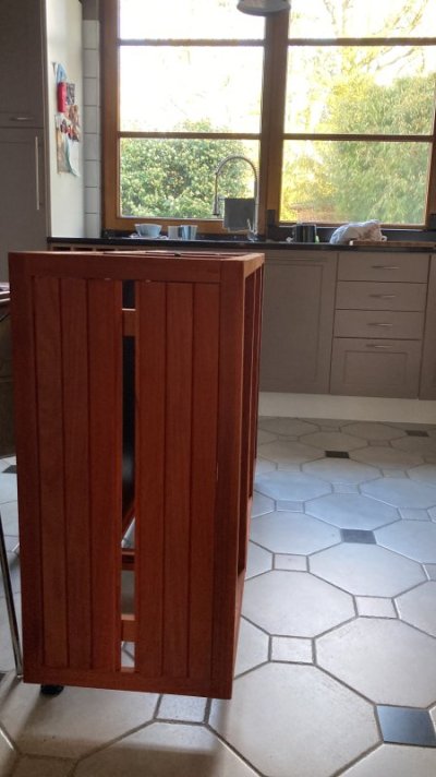

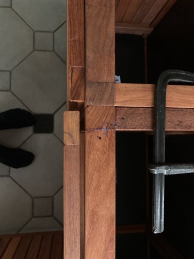

Alles eindelijk in elkaar, past.
  • stijlen opgedikt om genoeg vlees te hebben voor de plaatjes
  • deuren met veren, ook in de stijlen als wel in de regels
  • deuren en panelen verstevigt met 2 of 3 latten (zie foto)
Maar een van de deuren trekt een beetje (zie foto), kan ik niks meer aan doen zeker ?
Waarderingen: 3xtr3m3 en ZotVanHout

Mooi project en erg interessant om de bouw te volgen. Begrijp ik het goed dat de veren tussen de latten niet gelijmd zijn om het werken van het hout op te vangen?
Charel09
10 sep 2014
2.197
1.183
Antwerpen
veren zijn aan één kant gelijmd, zo kunnen de latten vrij bewegen. De groeven in de latten zijn 11-12mm diep, de veren 20mm breed. En elke lat is in het midden vastgeschroefd, op 2 (deuren) of 3 (panelen) plaatsen. Bij de deuren zitten op de kopse kanten van de latten en in de stijlen/regels ook een groef&veer.

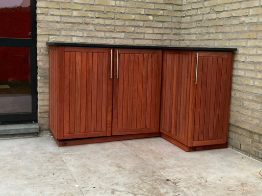

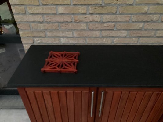

kast is "af", er ligt een blauwe hardsteen blad op
alleen moet ik de clips van de plintjes vervangen want die die ik gekocht had waren Amazon bucht (clips verbogen, clips te veel speling in houder, ..)
omdat ik strak gepland had (hout was al geschaafd, dus ik heb bijna geen overmaat moeten nemen) had ik niet veel hout over, maar net genoeg voor een (dikke) kumiko, als pannen onderlegger. Het is geen moeilijke Kumiko en heb die snel op de zaagtafel kunnen maken.
