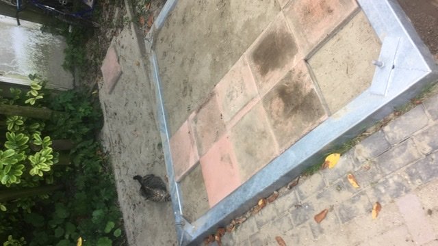

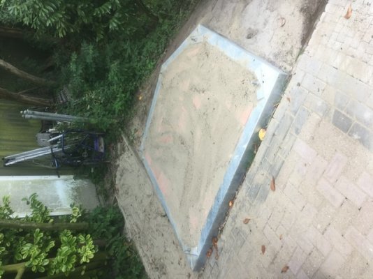

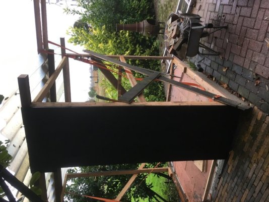

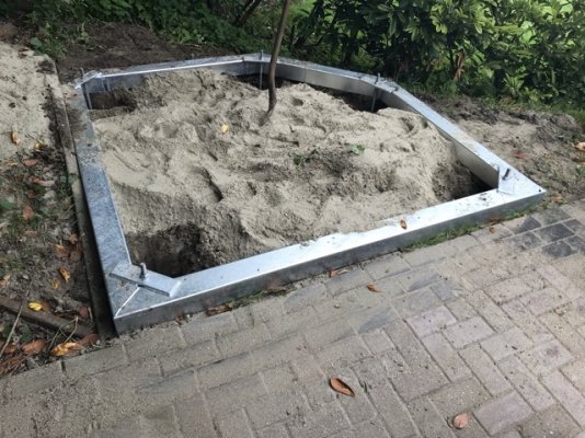

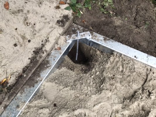

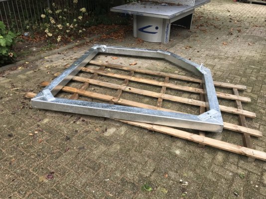

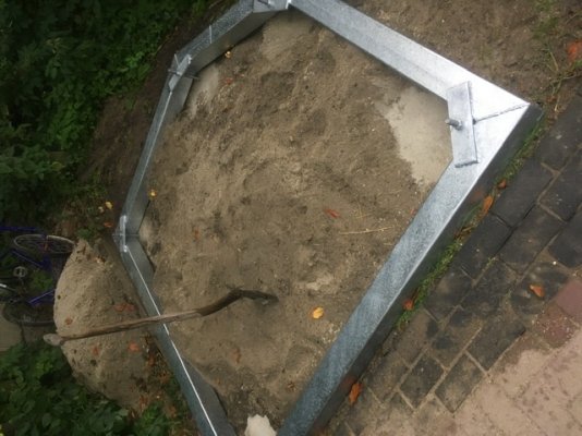

Omdat ik van iemand een metalen schuurtje heb gekregen. (Bedankt vorige eigenaar dat je hem vast in kleine stukjes hebt geslepen voor me…..) ben ik genoodzaakt iets van hout te gaan maken. Als basis heb ik een frame gemaakt van stalen kokerprofiel en ga de hoeken op draadstangen zetten om het voor nu, en in de toekomst recht te stellen.
als vloer komen er tegels in een zandbedje. Het hout is ruw vuren wat gepotdekseld gaat worden. Bij opa in de schuur heb ik nog wat origine carboleum gevonden dus dat kwast ik er netjes op. Tot zover is dus alles nog gratis En ben ik lekker circulair bezig.
Ik heb nog wat asbest golfplaten gevonden voor het dak maar misschien is dat geen goed plan. Lijkt me een uitdaging om het hele schuurtje van gebruikt/gratis materiaal te maken. Dak ontbreekt dus nog in mijn plannen.
Iemand leuke ideeën, opmerkingen of ontbrekend bouwmateriaal?

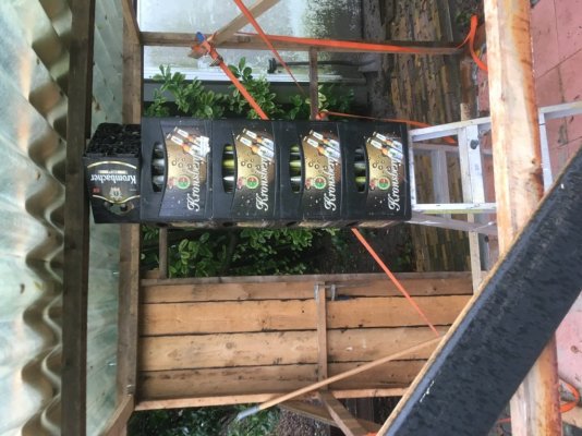

Isolatie hoeft niet. De hark en grasmaaier kunnen wel tegen de kou. Er komt zelfs geen deur in en ik denk er over het dak zwevend te maken. Dak met flink overstek en dan 20cm opening.
