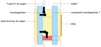

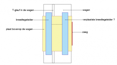

op mijn zaagtafel staat een wagen
bij de meeste stukken die ik zaag, leg ik het deel dat ik wil overhouden op de zaagtafel
dus links van de zaag en niet rechts
het voordeel hierbij is dat ik het stuk gelijkmatig kan voortbewegen door de wagen met constante snelheid voort te duwen
het probleem van verpakken dat je bij zagen tegen de zaaggeleider hebt, bestaat hier niet
op de zaagtafel leg ik een plaat met onderaan een lat die precies even breed is als de T-groef in de wagen
daardoor ligt de plaat steeds op dezelfde plaats
tot nu toe plaatste ik een vaste breedtegeleider (blauw) op die plaat
rechts daarvan komt de breedte die ik over wil houden
de breedtes die ik wil zagen zijn uiteraard steeds verschillend
tot nu toe loste ik dat op door latten van verschillende breedtes naast de breedtegeleider te leggen
maar dat is knoeien
kan ik dit eleganter oplossen ?
door bv in de plaat (huidige dikte 18 mm) T-groeven te frezen & daarin een verschuifbare breedtegeleider te plaatsen ?
ik moet wel precies werken
het maximaal toegelaten breedteverschil tussen begin en einde van het gezaagde stuk mag niet meer dan 0,5 mm zijn

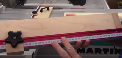

Misschien kan dit je probleem oplossen. Ik zou niet meer zonder willen/kunnen.
dank, rinus,
dit lijkt mij de beste oplossing te zijn
ik heb de video, waarnaar je verwijst, + de andere die daarop volgen, bekeken, maar raak niet verder dan een demo van het maken van de gleuf voor de rode geleiders

de nadelen aan de combinatie van beide geleiders zijn
1) de precisie van de aflezing/instelling op mijn hoofdgeleider is te ruw (de hammergeleider is pakken preciezer)
2) het klemmen van het hout is onmogelijk of moeilijk (als ik een klem plaats, dan moet die in de gleuf van de wagen staan - dat kan enkel vooraan, maar dan moet die over de hoofdgeleider grijpen - achteraan is dat onmogelijk omdat de halve cirkel van de hulpgeleider in de weg staat)
op mijn tekening (bovenaanzicht) heb ik nu de klemmen toegevoegd (zwart)
dat zijn horizontale bessey's
met een geleider op veranderlijke breedte zal ik de klemmen in een geleider moeten plaatsen

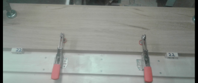

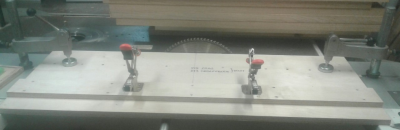

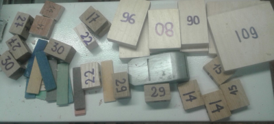

voor knikkerkoning hierbij een paar plaatjes
tot heden maak ik 1 doorlopende plaat op een telkens wisselende lengte + breedte die door een onderliggende lat die in de geleider van de wagen past, steeds op dezelfde plaats komt
de startbreedte is de maximale breedte die ik netto wil + een paar mm omdat ik het werkstuk pas nadien op netto-breedte zaag (dus met tussenleggen van 2 houtjes - zie verder)
bovenzicht
smallere breedtes zaag ik door tegen de vaste geleider losse stukjes hout van verschillende breedte te leggen
een greep hieruit ;-)
voorbeeld
doel van dit geheel: herhaalbaarheid + precisie bij meer dan 1 werkstuk
nadelen:
- voor elke reeks moet ik een nieuwe plaat maken
- de rode klemmen staan op de vaste langsgeleider + hebben een beperkte reikwijdte
- het is telkens zoeken naar de juiste breedte door houtjes te combineren (met een t-gleuf, klapper + lineaal zou dit soepeler verlopen)

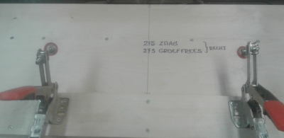

Als ik goed begrijp, zaag je alles iets te breed? Dan hoeft het toch niet heel nauwkeurig te zijn? En wat hierboven al werd aangedragen: op de kopse kanten klemmen met een stuk hout, wat je vast zet in de t-track van zaag. Op die stukken hout waar je mee klemt, breng je een meetlint aan wat de afstand tot het zaagblad weer geeft. Op de stukken hout kun je dan ook nog weer je klemmen kwijt.
8.896
2.485
omwille van de breedte maak ik het werkstuk uit verlijmde doorlopende stroken
vb heb ik netto 270 mm nodig (foto), dan zorg ik er voor dat het verlijmde stuk > 280 mm is
na verlijmen vlak + vandikte
dan op de(ze) geleiderplaat op de wagen & op 275 zagen => mooie zaagsnede
werkstuk 180° draaien, houtje van 5 mm tussen werkstuk & geleider => 275 - 5 = 270 mm mooie zaagsnede
