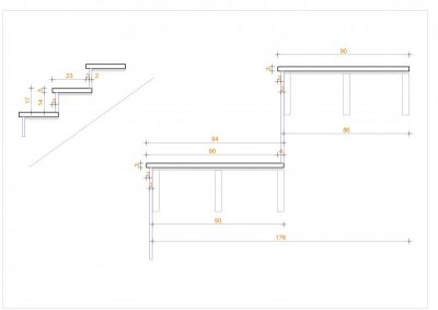

Bij het uittekenen moest ik rekening houden met
  • voldoende vrije hoogte omdat we met het tussenbordes onder het dakvlak komen
  • deuropening naar atelier welke juist onder de trap komt
Zo kwam ik in eerste instantie uit op 13 treden maar voor mij (raar bijgeloof :rolleyes:) was dit een no go en heb er maar 14 treden van gemaakt!

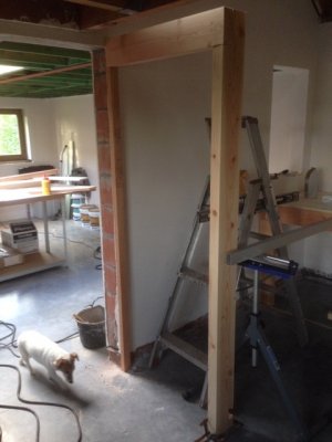

De structuur van de trap is gemaakt uit overschotten douglas die ik nog had liggen van de daktimmerwerken.

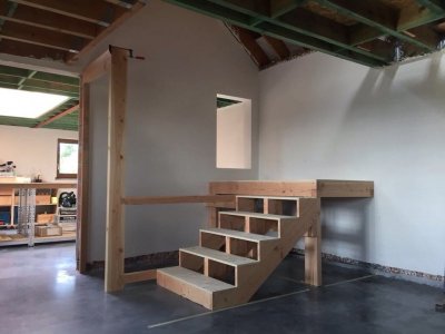

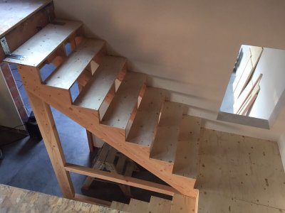

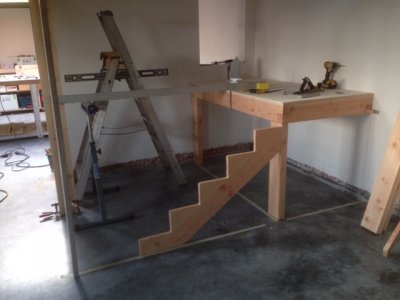

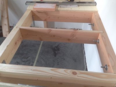

Het startsein was de constructie van het tussenbordes.
Een kader uit douglas balken 70x150 met daartussen dwarsliggers 35x150.
Het kader is aan 2 zijden d.m.v. tiges en chemische verankering vastgemaakt aan de muren.
De lange zijde wordt ondersteund door 3 poten dewelke later ook nodig zijn voor de plaatsing van een dwarsbalk.
Loopvlak is multiplex 18mm.
Nu foto’s zeggen meer dan tekst en uitleg.

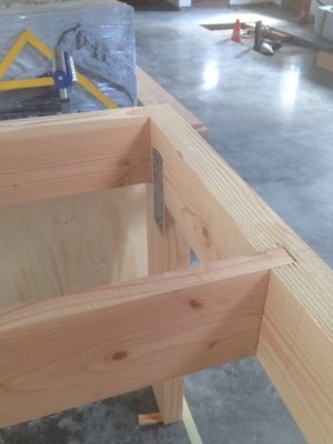

Daarna was het de constructie voor de opvang van de bovenste gedeelte van de trap.
Bovenaan kon ik niet werken tegen de uitsparing die voorzien was in de roostering omdat de keepbomen anders een deel voor de deur naar de atelier kwamen. Misrekening ? Ahja
Dit hebben we opgelost door een bijkomende horizontale balk te plaatsen die aan beide zijden door een poot wordt gedragen.
Aan 1 zijde is de poot verankerd aan de muur. Aan de andere zijde wordt de poot vastgehouden door 2 dwarsbalken naar de middelste poot van het tussenbordes.
Na de plaatsing van de trede hebben we dit gedeelte nog extra vastgezet aan de roostering dmv 3 metalen hoeken

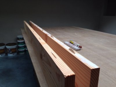

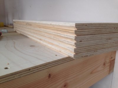

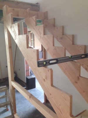

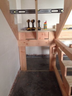

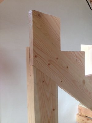

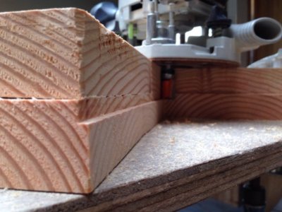

Toen was het tijd voor de 2 trapgedeeltes.
Deze zijn opgebouwd uit 3 keepbomen per trap met treden gemaakt uit multiplex 18mm.

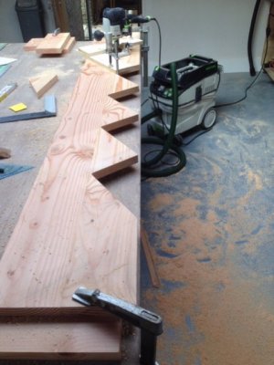

Omdat ik toch min. 15cm achterhout wou hebben zijn de keepbomen gemaakt uit 2 planken douglas 35x150 over de volledige lengte aan elkaar verlijmd.
Om de planken makkelijker vlak te lijmen hebben we gebruikt van lamello’s.
We hebben telkens 1 trapboom gemaakt waarna de 2 andere gekopieerd werden d.m.v. kopieerfrees.

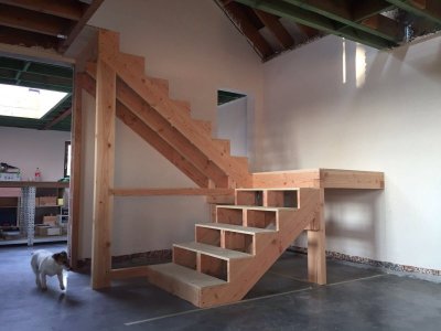

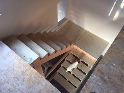

De trap is al meer dan een jaar in dienst en is solid as a rock :cool: en de hond gaat akkoord :p

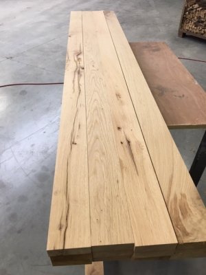

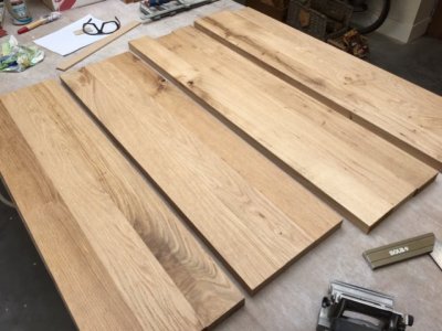

Zo nu en dan verder gedaan aan de trap.
Uiteindelijk een mooie vlak-vandiktebank gevonden! Het is een Felder Ad6-31 bouwjaar 1995 geworden.
Helaas staat hij nog niet thuis met dat de (vorige) eigenaar nog in blijde verwachting is van zijn nieuwe machine.
Wel een mooie overeenkomst gemaakt dat ik hem in zijn atelier mag gebruiken wanneer nodig
Dus eerst alle balken vlak en haaks geschaafd en door de vandikte.
De machine een grote voormiddag continu aan het werk gezet en deze geeft geen krimp! Mooie schaafkwaliteit, dus super content van de aanschaf :cool:
(Een licht vermoeden dat ik daar nog veel toffe projecten mee zal maken.)

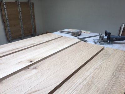

Thuis alles terug uitgeladen en gestart met balken te sorteren volgens treden, bordes en vensterbanken.
Opdelen in brute maten en lijmen maar! Hierbij rekening gehouden met om- en om ivm kromtrekken en toch hier en daar een lamellotje ertussen gestoken :rolleyes:

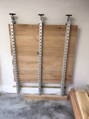

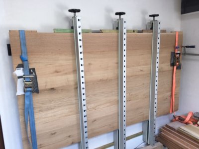

2e hands heb ik een tijdje geleden een plano paneelklem op de kop kunnen tikken waardoor het verlijmen toch redelijk vlot verliep...
Traptreden en tabletten bestaan telkens uit 3 balkjes (9x3cm) aan elkaar gelijmd.
Idem voor het bordes, deze heb ik ook zoveel mogelijk in stukken verlijmd van 3 balken om ze toch nog eens te kunnen schaven. (schaaf en vandiktebreedte is max.30cm)
Na verlijmen heb ik ze nog eens ingeladen, vervoerd, uitgeladen, gevlakt en door de vandiktebank gestoken en weer ingeladen...

Eenmaal thuis nog de delen van het bordes aan elkaar gelijmd, hierbij geen speling gekregen tussen de delen onderling, dus enkel wat lijmresten wegschuren en alles was mooi vlak.

Dit om toch de klankkast wat te beperken.
Vastzetting met RVS schroeven/houtdraadbouten en carrosseriering via onderzijde door de multiplex.
Ik zou gaten boren in de multiplex waarbij ik 3mm speling rondom de vijs geef.
Tangentiaal +/- 1,2% krimp voor eik, dus 27cm breed geeft 3,2mm over volledige breedte.
En nu komen de vragen:
Hoeveel stuks per trede?
Ik heb 4 stuks in gedachten, 20cm van uiteinden en 5cm van lange zijde.​
Schroeven of houtdaadbouten?
Hierbij zou ik kiezen voor houtdraadbout Ø6 van 40mm lang (zal+/-20mm in eik vastzitten)
Voor te boren in het eik.
Of is dit overkill? en is het voldoende met 2 vijzen per trede?
Idem voor het bordes van 1800x900
@ZotVanHout
De zijkanten van de trap en tegentreden worden gemaakt uit MDF die wit worden geschilderd.
Ze krijgen rondom al 1 laag primer en 2 lagen verf voor ik ze zal plaatsen.
Hierdoor vermoed ik dat de werking van de MDF tot een minimum zal beperkt blijven.
Tegentreden komen tussen eiken treden te zitten (dus niet voorzien van groef waar ze invallen), nadien kit ik op met witte schilderkit en daarna nog een eindlaag.
bert1991
13 okt 2009
376
9
West Vlaanderen
Als je high tack lijm gebruikt met sterke aanhangssterkte zou me dit verwonderen deze achteraf nog van plaats zou vergaan.
In samenwerking met een schroef ( houdt tredes op plaats ) zorgt de lijm voor een miniscule dempingslaag naar geluid toe.
Verbeter me als ik mis ben :p
JerD
27 nov 2012
109
Ruddervoorde
Ik versta je redenering. Inderdaad xtack van tec7 is super, ook in beginsterkte (al een paar zaken mee bevestigd aan de keldermuur) maar kost redelijk wat zo’n tubeke.
Sowieso moet je in rillen werken waardoor je weer ‘holle ruimtes’ creert en dat wil ik vermijden.
Die x-tack is redelijk steeg en zal zeker niet genoeg ‘uitvloeien’...
In de veronderstelling van vijzen. Hoeveel zou je er dan doen?
