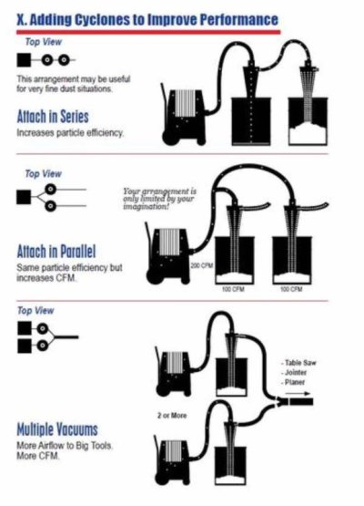

Twee stofzuigers op een cycloon?
Forumlid @Mickel Moen heeft zoiets gedaan, zie:

Leuk, dat mijn experiment hier aangehaald wordt. Ik zeg met nadruk experiment, omdat ik bij aanvang geen idee had of het zou werken. De onderste situatie in het volgende plaatje deed mij beslissen, de gok te wagen. Maar dan met één cycloon.
1658128283396.jpeg1658128283396.jpegIk kon een drietal nog werkende bouwstofzuigers voor €7,50/stuk bemachtigen, wat de beslissing tot het experiment versnelde. Aan flexibele buis en een cycloon was ik meer kwijt.
Tot nu uitermate tevreden. Ook de afzuiging op de Makita vandikte werkt voortreffelijk.
De afzuiging op de DeWalt combi is een zaak van beleid. Inherent aan zo’n machine is, dat je het nooit top krijgt. Met name bij het schulpen. Mooi is dat het zaagsel niet alle kanten opvliegt. Ik heb mezelf aangewend om meteen na iedere zaagbeurt met de universele slang even na te zuigen, zodat het zoveel mogelijk stofvrij blijft rondom de machine.
De cycloon werkt ook top. Eens in het half jaar controleer ik de ingegraven stofzuigers. Bij de ene zit vrijwel geen reststof in de zak. De andere schat ik een kwart tot half vol. Die leeg ik dan of vervang deze door een nieuwe.
Tot slot. Ik heb maar een kleine werkplaats. De afstanden zijn dus maar kort.
