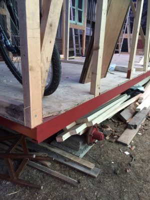

Eerst een goed plan gemaakt ,en daarna opzoek gegaan naar een onderstel met goede banden.
wat ook nog een zoektocht was ,maar wat bleek ,vlakbij stond er natuurlijk een die ons wel paste en voor weinig��
Dit frame met wielen was veel te klein ,dus een totaal nieuw frame gelast met bestaande onderdelen er weer in verwerkt
Zal kijken of ik hier nog foto,s van heb .
daarna alles in de ijzermenie gezet en de wagen van zijn wielen ondaan en een heel stuk laten zakken ,ivm de hoogt van de tent .

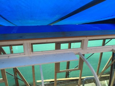

nuvwas ik zo ver dat het bovenlicht geplaatst was ,en vond het tijd worden om dit te delen

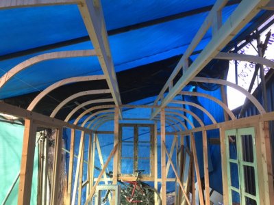

De spanten heb ik gewoon van goede underlayment platen gemaakt ,eerst met een decoupeerzaag uitgezaagd later met een mal en een Copierfrees goed gemaakt .
En nog wat foto,s

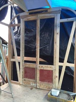

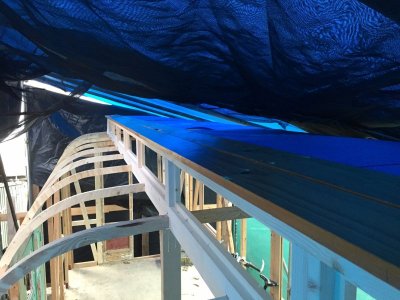

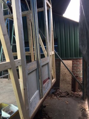

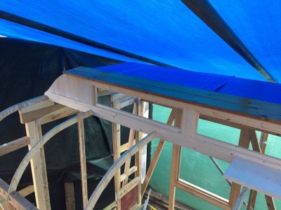

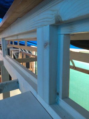

Ik ben verder gegaan met het dak,daarna kan het bovenlicht in de grondverf,lijkt mij een leuk idee om daar glas in lood in te doen.
Er komt een gedeeltelijk gladde wand aan de bovenkant ,en een soort rabatdelen/klaaldelen aan de onderkant (net onder de ramen )

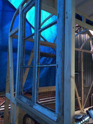

De ramen komen uit Frankrijk ,die ben ik een keer tegen gekomen onderweg �� en wat gekocht ,het ging mij in eerste instantie om de espanjolet sluitingen (schrijf je dat zo .?) maar de ramen waren nog zo goed dat ik ze in de wagen gemaakt heb ,kozijnen heb ik van eikenhout gemaakt .
pocketholes maak ik niet ,gewoon lange schroeven er in met bruislijm .
Ik heb wel nog een vraagje
De tuindeuren hebben maar een stijl van 5 cm ,de deuren moeten natuurlijk wel gewoon open kunnen . Zijn daar ook ondiepe sloten voor te krijgen? ik weet eigenlijk nog niet goed hoe ik het sluitwerk moet doen ,ideeën ?!!!

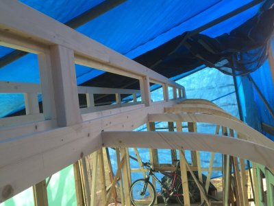

Even nog een vraagje ,
nu heb ik glas besteld ,voor het bovenlicht ,maar die wil ik zonder glasband vast maken ,dit ivm de ruimte van de glaslatten .
kan dat met kit ,en zo ja ,met wat voor een kit moet ik dat doen?

Je gaat enkel glas gebruiken aan je sponning te zien van je deur ? Enigzins kan het wel wat je zegt maar je moet rekening houden dat het niet kan gaan trillen, nadeel van het kitten is als je ooit eens breuk hebt dat je wat meer werk zal hebben. Gewone beglazingskit gebruiken.
Groet, John

Zou het glas zo plaatsen dat er rondom kit zit. Dus tussen glas en glaslat tijdelijk afstandhouders plaatsen van minimaal een mm. Daarna rondom kitten, afstandhouders verwijderen, restanten kitten, te veel kit verwijderen. Zorg er voor dat ook in de omtrek ruimte is en het glas in alle richting kan uitzetten of bewegen.
hummes
14 mrt 2014
49
Zutphen
bedankt jpajs ,ik heb het gedaan zoals je het voorstelde .
het bovenlicht is nu helemaal gegrond en klaar om afgelakt te worden ,de kozijnen zijn ook bijna allemaal gegrond ,de deuren vandaag afgehangen .
volgrnde wat moet gebeuren is het epdm bestellen voor het bovenlicht dan kan ik pas de rest van het dak dicht maken .
