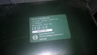

Na lang zoeken voor een redelijke zaagmachine met een 'goedkopere' prijs besloten de Bosch pts 10 cirkelzaag aan te schaffen.

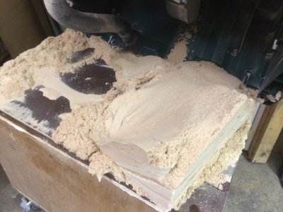

De afzuiging is echter waardeloos hij zuigt onder de zaag af maar ook door de beschermkap, ook als je 1 van deze 2 dichtmaakt blijft het resultaat stof aan alle kanten maar dan ook echt alle kanten.

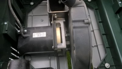

(je leest veel verhalen over een kapotte as etc. dat is bij mij gelukkig tot nu toe niet gebeurd)

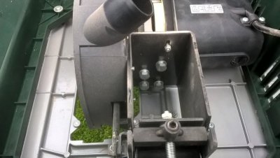

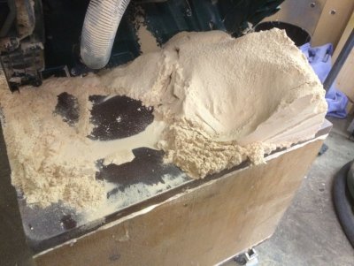

Wat je veel bij deze kleinere tafels ziet is dat de beschermkap aan het spouw mes bevestigd is. Zelf heb ik dit er al gouw afgeslepen vooral omdat je daardoor ook groeven kan zagen.
