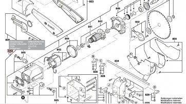

Voor wie er interesse in heeft: Ik heb vandaag ( na 4 werkdagen !!! :mad::mad::mad:) eindelijk een mailtje teruggekregen van Bosch met de prijs van het wisselstuk ( motor ).
Men schrijft : adviesprijs 121 euro's ( zonder btw ).
Via een vakhandel ( Cop-Thys te Boom (B) ) heb ik hem telefonisch besteld ( vanmorgen reeds toen ik van Bosch nog niets had vernomen nb.) en btw + verzending inbegrepen komt ie op 161 Euro's.
Ik ben in mijn pen gekropen en heb Bosch een uiteengezet verhaal gestuurd aan hun service-dienst , met dit én een ander probleem op een Uneo slaghamertje. Ik geef hen nu wat tijd voor een gepaste reactie. Afhankelijk van deze reactie komt het verhaal al dan niet ( het is gestaafd met héél wat foto's ) op het Forum. We wachten af.... (It's up to you Bosch ! )

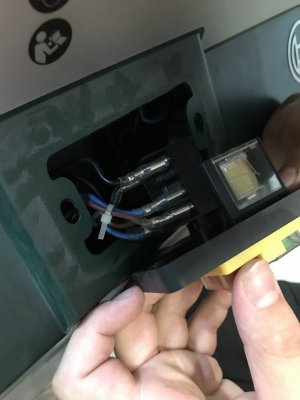

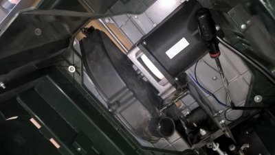

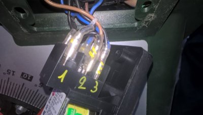

Ik zie het draadje is nog niet zo oud. Misschien mag ik ook even mijn ervaringen delen over de Bosch PTS10 en tegelijkertijd jullie om hulp vragen.
Een jaar geleden een Bosch PTS 10 gekocht bij de Hornbach, (mocht je deze overwegen te kopen, ga dan eerst naar de VanCranenbroek, daar is ie nog goedkoper foto maken van de prijs en dan door naar de Hornbach, krijg je bij de Hornbach dezelfde prijs + 10% korting) in ieder geval na een tijdje zagen bemerkte ik dat er iets mis wat met de nauwkeurigheid van de zaagsnedes. De afstand van de geleider tot de zaag en het gezaagde stuk kwamen niet overeen. Toen ik iets oplettender de geleider ging vast zetten bemerkte ik dat de geleider tijdens het vast zetten steeds iets verschoof, en nog veel erger niet haaks stond t.o.v. de zaag. Terug geweest naar de Hornbach, met geleider, probleem uitgelegd. "We begrijpen u meneer, we gaan bellen met Bosch". 5 dagen later, reactie van Bosch via Hornbach. Lang verhaal kort: Als je meer precisie wilt met zagen, moet je Bosch Blauw kopen. Dat was hun letterlijke antwoord.
Enigszins teleurgesteld en boos, besloten het apparaat te demonteren en zelf een nauwkeurige zaagtafel te maken met een eigen geleider systeem. Nu maanden later ligt het ding nog uit elkaar en wil ik van de zaag af. Er is alleen een probleem. Ik ben even zoekende naar hoe de 6 draden achter de nullast schakelaar zijn aangesloten. Als iemand in het bezit is van een Bosch PTS 10 even de twee schroeven van de aan en uit schakelaar af wilt draaien een foto wilt maken van de aansluiting en even op wilt schrijven hoe de draden lopen en waarnaar toe dan kan ik de boel weer reproduceren en dan gaat ie de deur uit.
In de bijlage kunnen jullie zien wat ik bedoel. Als iemand me even kan vertellen hoe de draden van de aanvoer van de stroom naar de zaag lopen ben ik heel erg geholpen.
Alvast bedankt!
