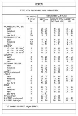

Als het bij "6000 gedeeld door de diameter" gaat over toeren per minuut en diameter in mm zit er helaas toch een foutje in de berekeningen.
Bij een 1 mm boor is het toerental 6000 / 1 = 6000 rpm. Dat is 100 toeren per seconde. Omtrek = 3,14 x diameter = 3,14 mm.
100 x 3,14 mm = 0,3 m. De snijsnelheid volgens Ekko's vuistregel is dus 0,3 m/s. Dat strookt ook beter met de waarden op onderstaand schema (zojuist van internet geplukt): veelal tussen 10 en 30 m per minuut.
Ik wil niet de reputatie krijgen alles na te rekenen wat mij wordt voorgeschoteld, maar sinds mij werd gevraagd wat de kuubprijs van geraniums is ;) heb ik de smaak te pakken. En ja, "Assumption is..." is ook mijn lijfspreuk, zij het in de ongekuiste versie :eek:.
