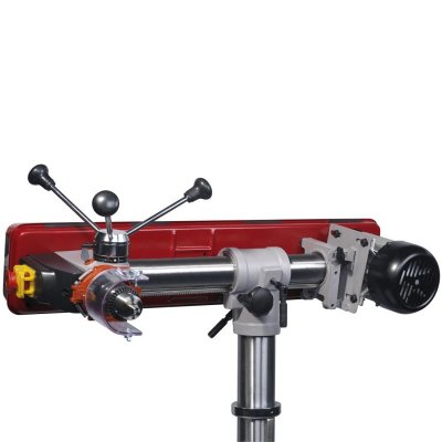

Ps: voor een paar euro's meer heb je bij Hammer een radiaalboormachine met quasi onbegrensde mogelijkheden.

Kantelen is 1 optie maar waar wordt een radiaalboormachine dan specifiek voor gebruikt? Ben in de markt voor een kolomboor maar zou graag meer willen weten over de radiaalboormachine. Bij de specificaties staat; 'max. zaagbreedte 420 mm'. Wat moet ik me daar bij inbeelden?

Als ik het goed heb kan een radiaalboormachine ook van voor naar achter bewegen. Een gewone kolomboor heeft gewoon een vaste afstand tussen boor en kolom, maar bij een radiaalboormachine kan je dus niet alleen de kop ronddraaien en 90° kantelen, maar ook naar de kolom toe en ervan weg verplaatsen.

Een radiaalarmboormachine wordt in de metaal ook gebruikt maar met de CNC-machinerie sterft dat langzaam uit. Het voordeel (in de metaal althans) is dat je een meestal zwaar voorwerp vast kan zetten en door het in- en uitdraaien van de arm tesamen met het draaien van de kolom het hele vlak kan bestrijken zonder je werkstuk te herpositioneren. Maar dan praten we wel over armen in de 1 tot 2 meter klasse.;-)
http://www.werktuigen.nl/ads/details/87407/stanko-2m-55.html
Bij de houttoepassing is de machine veel kleiner en ook de werkstukken zijn meestal met de hand te positioneren. Bij de getoonde uitvoering kan je de arm verstellen maar moet je bij elke verstelling alles uitlijnen om mooi haaks te blijven. Het enige voordeel is de grotere uitlading (afstand boor tot kolom) maar verder zie ik weinig voordelen t.o.v. een normale kolomboormachine. De constructie dient vrij stijf te zijn om de arm/kolom combinatie niet te vervormen bij maximale uitlading. En de gangbare Chinese kwaliteit kennende vraag ik me af of daar voldoende aandacht aan is besteed.
