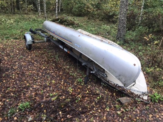

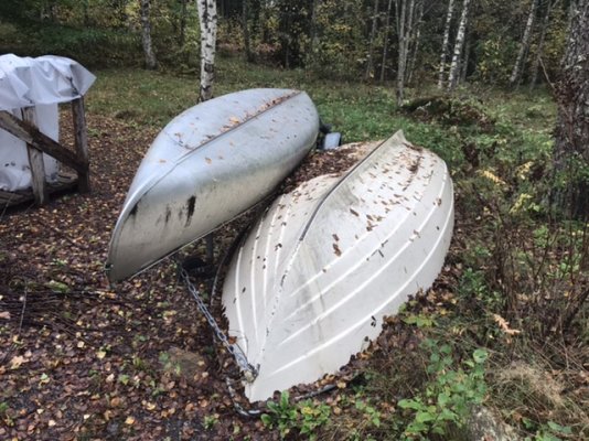

De ronde kano kan waarschijnlijk aan meerdere spanbanden aan de spanten
De driehoek ook maar dan met opvulling of zo
Het geheel zo op het scherts zal wel breder uit komen dan 2 meter ,
Dak is hoe steiler hoe beter zo dat de sneeuw er zelf af glijd door eigen zwaartekracht
Kan je in de punt nog een berging maken,

Die 2 meter is geen heilige maat hoor. Gaat een beetje om het idee. Liever de breedte in dan de hoogte. Makkelijk met er pakken van de kano’s en hoe dichter de boot bij het dak zit hoe minder rommel en water er in kan vallen.

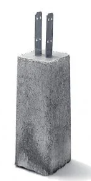

uit de foto maak ik op dat de houten staanders tussen de 2 metalen latten komen
komt de breedte van de staanders dwars op de lengte van het afdak ?
zitten de poeren voldoende in de grond verankerd om te vermijden dat ze bij hevige wind samen met het dak de lucht in gaan ?

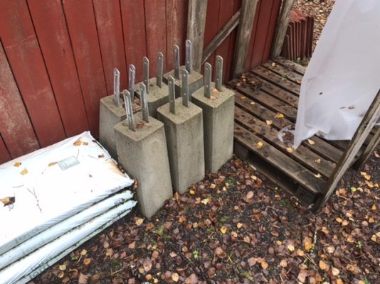

al een plat/lessenaars dak overwogen? Daar wordt je constructie best simpeler/lager van.
Nee, niet overwogen omdat niemand daar een plat dak heeft. Zal wel met reden zijn….. Ik denk dat er zoveel rotzooi uit de bomen op valt dat ik het steeds schoon moet maken. Mij leek de driehoek wel het beste, ook door zijn stevigheid.
TonP
31 mei 2020
364
138
het is niet echt weer voor een buitenklus. Even een paar situatie foto’s gemaakt voor wat inspiratie.
die betonpoeren gaan de grond in. Kan daar een horizontale regel op maken of staanders en de regels in de dakconstructie maken. Denk dat deze oplossing weerbestendiger is maar het beperkt mij wel tot maximaal 3 portalen.
