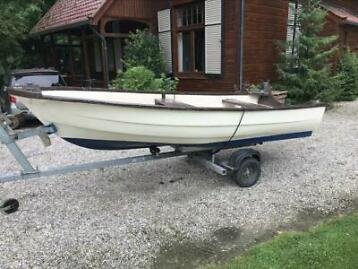

Ik ben op zoek naar een ontwerp voor de opslag van een roeibootje op aanhanger en twee kano’s.
ik wil het zo laag mogelijk maken en, wat belangrijk is. Het moet vervoerbaar zijn zonder aanhanger.

Het roeibootje staat op een aanhanger. Moet onder het afdak gereden worden. Hoeft dus nergens op te liggen. De kano’s wel. Die wil ik graag aan de spanten hebben hangen. In ieder geval van de grond.

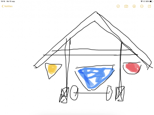

Maar dit is wat ik ongeveer in gedachten heb. Welke spantconstructie is stabiel, sterk en demontabel?
Het maken van de hoeken en verbindingen is een hele klus, dat wil ik thuis maken. Poten er onder, dak en langsverbinding kan ik ter plaatse doen met zaag en schroeftol.

Schrik niet 🤓 . Dit is wat ik ongeveer in gedachten heb
is niet om van te schrikken
het ontwerp is overduidelijk
voor de uitvoering zijn er alternatieven
wat bedoel je met demontabel ?
wil je het thuis maken + in mekaar zetten + uit mekaar halen, en ter plekke weer in mekaar zetten + daar blijft het zo staan ?
ben je minstens met 2 ?
indien 2 x ja, dan kan je het eenvoudigweg met schroeven of bouten in mekaar zetten
