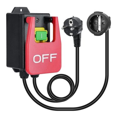

Omwille van de veiligheid zou ik er wel een nullast schakelaar met noodstop opzetten.
Ben in mijn jonge jaren ooit gegrepen door een boor in een grote kolomboormachine, eentje met automatische voeding de grootste boor voor metaal was 67 mm, en brak daarbij mijn pols. Een ronddraaiend werkstuk in de boor is overigens ook geen pretje.
Deze b.v. https://www.amazon.nl/uit-schakelaa...3&psc=1&mcid=8740f7452d1f388da0f8473f300ca39d
gebruik dan wel een boormachine die niet zelf een nullast schakelaar heeft.
Waarderingen: thuban
Misschien dat ik het verkeerd interpreteer, maar als er een boormachine met nullastschakelee gebruikt wordt is de ectra nullast schakelaar toch overbodig?
Of moet ik het zo zien: neem er een zonder nullast schakelaar want eentje met werkt niet prettig (nl. iedere keer uit/aan aan de boormachine). Voeg vervolgens een externe nullast schakelaar tie voir zowel bedieningsgemak als veiligheid?

Of moet ik het zo zien: neem er een zonder nullast schakelaar want eentje met werkt niet prettig (nl. iedere keer uit/aan aan de boormachine). Voeg vervolgens een externe nullast schakelaar voor zowel bedieningsgemak als veiligheid?
veiligheid = nullast (boormachine gaat niet weer aan als stroom uitvalt en weer aan gaat) maar vooral noodstop als het fout gaat.
ik denk dat de meeste handboormachines geen ingebouwde nullast hebben. de blokkering van de “trigger-knop” in de aan-stand is mechanisch, niet met relais.
