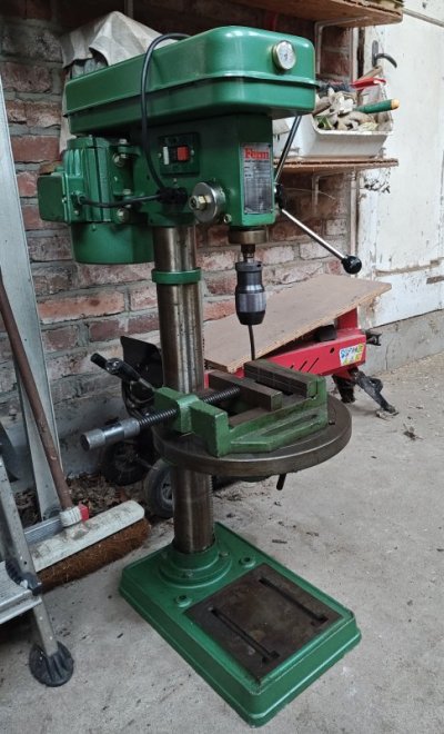

Tja, ik ben toch voor een kolomboormachine gegaan ipv de Wabeco 😬 dat loopt toch een stuk rustiger.
Ik heb via marktplaats een prachtige Ferm FM16/12 op de kop weten te tikken, de variant met een rond plateau, made in Taiwan. Loopt nog als een zonnetje. Weinig tot geen roest, snelspanner erop. Voor het geld dat die kostte, was mijn mede overweging, koop ik nieuw niet iets vergelijkbaars.
(Op de foto loopt het snoer draad toevallig precies achter de boorkop langs, dit is dus geen kromme boor ofzo)
Bekijk bijlage 144691
Die ziet er netjes en degelijk uit, daar ga je plezier van hebben.
