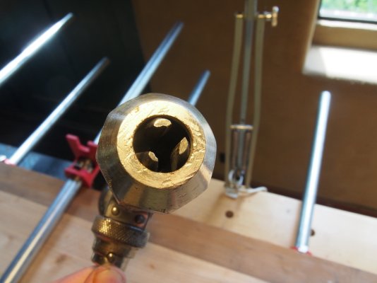

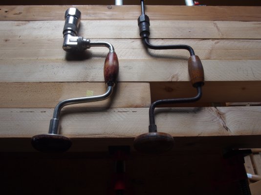

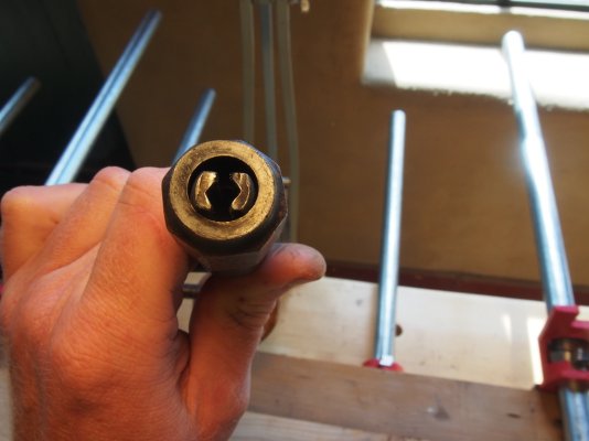

Hoi allemaal, ik bezit twee booromslagen: 1 exemplaar kreeg ik van een dorsgenoot en heeft 2 bekken, met in elke bek een 90 graden uitsparing voor klemmen van, wat ik zou denken, een slangenboor met 4 klemvlakken. Later kreeg ik van mijn vriendin een tweedehands booromslag met 3 bekken. Ik neem aan dat er dus ook slangenboren met 3 vlakken bestaan, hoewel ik alleen boren met 4 vlakken heb.
Als ik het goed begrijp, is voor mij de boor met 3 klemvlakken nu nog niet bruikbaar?

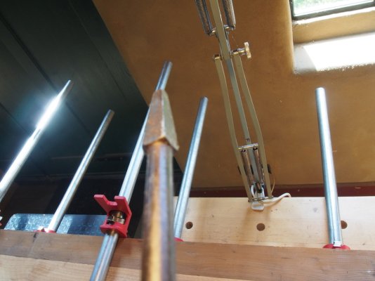

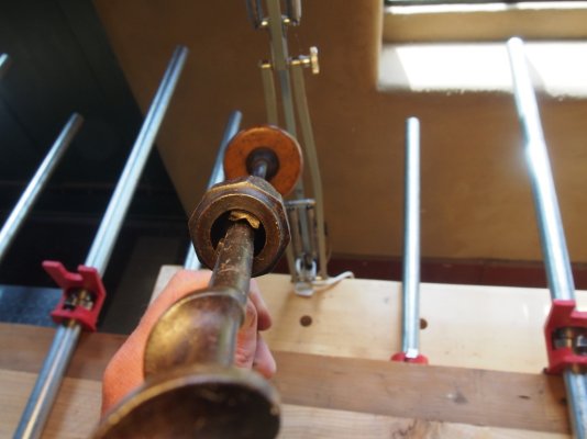

Andere vraag: is het exemplaar met 2 klemvlakken wel geschikt voor de boren met 4 vlakken? Ik denk zelf van wel, want het lijkt goed te klemmen, zie ook foto's die ik heb gemaakt.
Ik had er nooit goed bij stilgestaan dat er boren met verschillend aantal klemmen is. Geniet bijv. een booromslag met 4 indivivuele klemmen nog de voorkeur t.o.v. die van mij met 2 klemmen?
foto boven: slangenboor met 4 vlakken, taps
foto boven: de booromslag met 2 klemmen, met 90 graden uitsparingen in elke klem zodat een slangenboor met 4 vlakken goed lijkt te passen
foto boven: de booromslag met 3 klemmen
