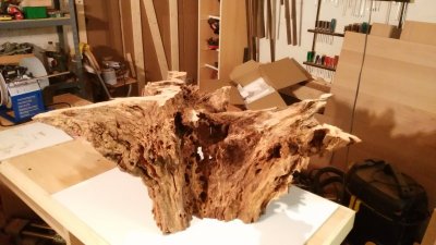

Intussen de rest afgefreesd, inclusief de onderkant. Tijd om het stof op te ruimen...
Nota aan mezelf : volgende keer zoiets best op de grond doen, allicht even slecht voor de rug, maar wel veiliger voor de ogen...(nu stond ik met mijn ogen letterlijk op de hoogte van het freesmesje...Zelfs met een veiligheidsbril was het niet echt aangenaam.
Het geheel valt nog wat groter uit als ik oorspronkelijk dacht. Volgende week dus even goed bekijken hoe de tafel er precies gaat uitzien (ovaal of rond...)
Wat mij wel goed meevalt is het hout zelf. In de grote zichtbare stukken zit echt nog wel wat 'tekening', mooi meegenomen.
(Aan de onderkant heb ik meer hout, en een mooiere tekening, maar om allerhande redenen wil ik hem met de wortels omhoog.)
Volgende stap : Epoxy bestellen, mal maken...en testen. Ik heb de tip gekregen om te gieten op een glasplaat..ideaal vlak, en dat scheelt weer bij het polijsten. Bij dit project maakt het allicht niet veel uit, want ik ga sowieso een hoop schuurwerk hebben.
Ach ja, later meer

Mooi project om te volgen, informatief en uitdagend om te zien waar je mee aan de slag bent. Hecht epoxy niet aan glas? Van sommige kunststoffen weet ik dat wel.

Goede opmerking Fons,
ik heb wel es Ee koolstoflaminaat gemaakt op een glasplaat, een plaatje van 20x 30 is nog wel te doen, maar het hechte erg op de glasplaat.

Ik lijk met belangstelling. Vind het een hele uitdaging om meteen met zo'n groot blad te beginnen. Ik zou zelf eerst een kleintje maken van een 30 cm vierkant. Dan zie je tegen welke problemen je aanloopt. Ja als de giethars weinig kost is het natuurlijk een ander verhaal. Veel succes. Ik vind het een geweldig concept en hele mooie bladen.

En als je bakpapier op het glas legt? Het bakpapier schuur je er makkelijk vanaf als het kleeft.
