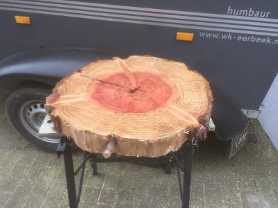

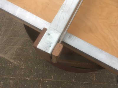

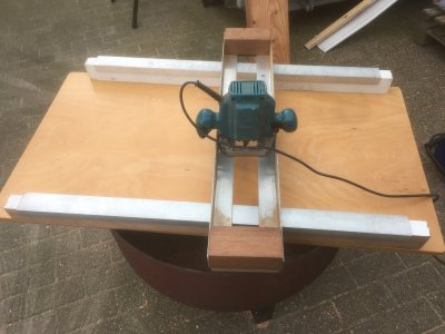

Hier de foto hoe ik hem gemaakt heb
Nog niet helemaal tevreden ,maar dit kan ook aan de botte frees liggen die erin zat
Wat tijd betreft van het echt wel mee hoor
Ik had een Sequoia schijf gedaan ,daar zit zowel hard als zacht hout in viel mij op
Had hem gelijk maar even boven de vuurschaal geplaatst was wel net zo makkelijk met opruimen ;)
Komende tijd alleen helaas even geen testen met de frees ,aangezien ik even hebt gevoeld of frees van freestafel scherp was met de pink
Hij was scherp vonden ze in het ziekenhuis :D

Ai, met de motorzaag voel ik dat na het slijpen nooit met de vingers maar kijk of het witte glansrandje weggevijld is. ‘Leergeld’ noemen ze dat. Beterschap. Dank voor de foto’s, de derde foto snap ik niet, wat zie ik daar?
