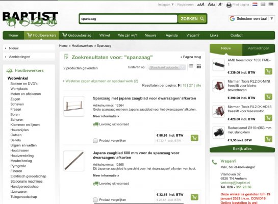

Op Baptist.nl vind ik helaas niets :(

@FlipLucky- hee, die had ik nog niet gevonden. Handig, dank je! Dat lintzaagblad - vriend van me is zelf een lintzaag aan het bouwen dus nadat hij zn vingers er per ongeluk af heeft gezaagd krijg ik het blad! Anders zou ik ook niet weten waar je een tweedehansje vinden kan. Tot ik mijn vrouw vraag eens op Facebbook Market (oid) te kijken, die vindt er vast tonnen.

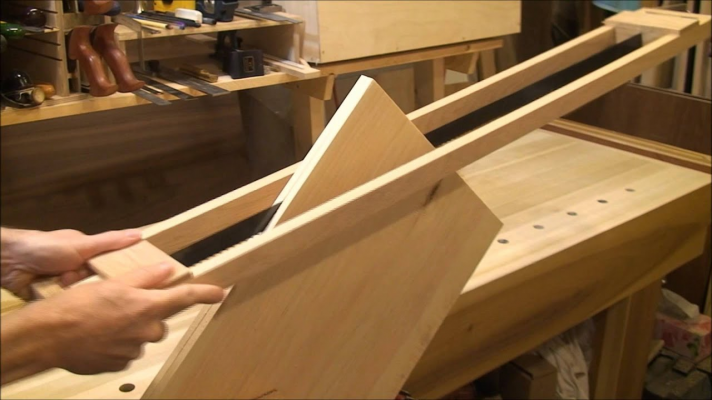

Ik wilde zelf eerst een spanzaag maken voor het herzagen van hout. ( hey, als je toch een nieuwe zaag moet aanschaffen omdat je er geen hebt, waarom er geen project van maken.
Toen ben ik even gaan rondkijken. Uiteindelijk besloten om voor figuurzagen een kleine spanzaag te maken, en voor het herzagen zoiets wil maken:
en wie weet, misschien later iets fanciersof groters als die van james wright.
Handtools only

kijk eens op you tube bij tom fidgen,deze maakt er ook 1 met handgereedschap,
is wel een grote maar het gaat om het maken.
