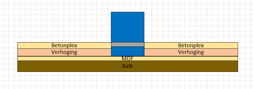

vermits de vandiktetafel steeds op dezelfde hoogte staat, kan je perfekt een blijbaan maken
op hoogte van de vandiktetafel 2 halve lengtes betonplex (omwille van het gladde oppervlak - maar let er op dat de betonplex vlak is)
daar onder een verhoging/verdikking zoals nodig
daar onder een mdf-plaat (best vochtbestendig)
en op die plaat jouw vandiktemachine
onder die mdf-plaat 2 balken op hun kant
wel te verstaan: rechte balken
en die moeten door jouw vandikte
dus de zaag-&schaafcirkel is rond
PatrickVB
14 jun 2021
19
Den Haag
@ZotVanHout ,
Bedankt voor de duidelijke toelichting. Zoiets zou ik wel kunnen maken.
Ik heb er snel een ontwerpje voor gemaakt.
Bedoel je zoiets?
Ik heb hier wel de in- en uitvoer tafels die bij de vandikte komen eraf gelaten. Lijkt me makkelijker om alles uit te lijnen.
10.884
3.227
precies !
hiermee heb je een vandikte die bijna niemand heeft
indien mogelijk, kan je de vandikte er op schroeven, zodat die niet meer kan bewegen
zonder de vandikte kan je de tafel recht zetten
