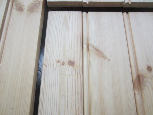

De poort is nu tand en groef en er zit een rond profiel in gefreesd.Dit moet zo blijven en ik mag er niet te veel van afwijken, ik mag alleen de planken wat breder nemen!(Boerderij is een monument)

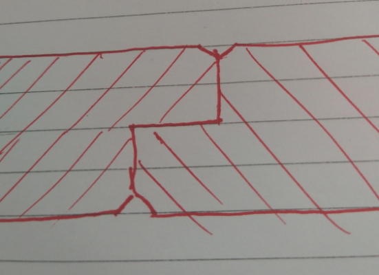

welke ronding?
zijn het rabbat delen?
schets eens een doorsnede van een deel zoals het er nu uitziet

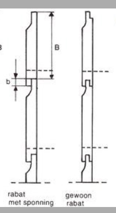

Is het wel gebruikelijk om een deur (dat is toch de poort die bedoeld wordt?) te maken van rabatdelen die vertikaal worden gemonteerd?
Ik zou bij een deur eerder vellingdelen verwachten, met een 'v' vormige groef zoals in #43.

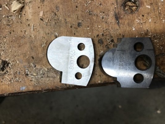

Het zal waarschijnlijk met deze messen kunnen:
4B133FCB-59E9-4D53-9731-6DBB6C0ED19D.jpeg.
Maar ik zou met een stukje bestaande plank bij Palmaers of Bimac langsgaan en passen.
Of even rondkijken voor een tweedehands messenblok met vaste messen.

Bimac nog Palmaers hebben deze messen !(Palmaers doet geen profiel messen meer)
Dan maar bestellen bij Baptist !
