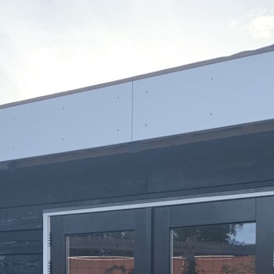

Voor een schuur dat ik aan het bouwen ben gebruik ik Okoume 18mm. Ik hanteer ook een delitatievoeg van 8-10mm. De schroefgaten vul ik met een 2k vuller.
misschien is geen voeg mooier, maar geen houtrot vind ik nóg mooier! 👍🏼499C71A7-B7A8-4245-9B93-DB1AE57E4A53.jpeg

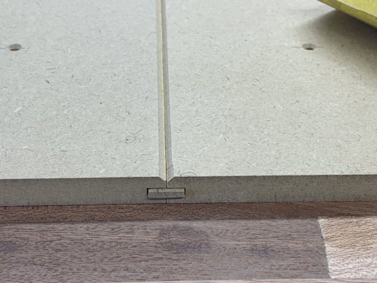

Het is mosterd na de maaltijd, maar ik heb inmiddels 2x Tricoya gebruikt. Afgelopen jaar als boeideel en recent in plaat vorm voor een zelf gemaakte geïsoleerde dubbele Garagedeur. Het is mooi materiaal, zeer stabiel en de toplaag behoorlijk hard. Het beschadigd niet snel wanneer je tegen het oppervlak stoot. Het is echter constructief niet sterk, het is MDF. Het verjongen zoals boven beschreven om te kunnen verlijmen, zou ik nooit aan raden want het wordt breuk gevoelig tijdens de verwerking. Het materiaal laat zich uitstekend zagen en frezen. Schroeven hebben echter weinig houvast in dit materiaal.
Het lijmen van Tricoya verdient aandacht want gewone PVAC (houtlijm) is niet geschikt I.v.m. het vocht gedrag van dit materiaal. Een chemie merk als Frencken heeft een tabel met geschikte lijm soorten en dan moet je denken aan PU lijm en hun kozijn lijm. Die laatste is aantrekkelijk want deze vult naden en is iets flexibel.
Het materiaal laat zich uitstekend schilderen met alkyd en water gedragen systemen en ook 2k houtvuller plamuur werkt goed. Randen dien je te sealen, maar dan vooral voor behoud van je verfsysteem niet voor de Tricoya zelf.
Indien het niet persé nodig is zou ik in geval van boeidelen een dilatatie aanhouden en anders stuik tegen elkaar. In het laatste geval zou ik de beide delen stuik op een plank lijmen en schroeven zodat er geen beweging in komt door werking van onderliggende constructie.
Mijn Garagedeur was te breed om uit 1 plaat aan beide zijden te worden afgewerkt. Ik heb 15mm dikke Tricoya gebruikt en deze voorzien van V-groeven. Precies op zo’n V-groef heb ik de plaat gelast door aan beide zijde een groef te frezen en hierin een losse veer te plaatsen van Tricoya. Deze veer heb ik gelijmd met kozijnlijm zodat de gehele groef is gevuld met lijm die iets flexibel is en oer sterk. Bijgaand de verbinding tussen 2 Tricoya platen, uiteindelijk gemonteerd op gevingerlast meranti. Aan het eindresultaat van deze deur kun je niet zien dat deze uit een gelaste plaat bestaat, maar dat komt omdat de naad in de v-groef valt. Zonder deze groef zou je met zo’n losse veer de platen niet onzichtbaar kunnen verbinden. Er bestaan overigens speciale vinger las frezen voor het verbinden van hout, of dit werkt met deze MDF heb ik niet geprobeerd.
Het materiaal is momenteel (2023) kostbaar en het aanvragen van een offerte bij een bekende grote landelijke houthandel loont de moeite.
