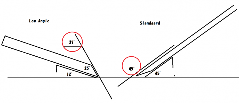

Hoi Rinus,
wellicht weet je het al maar Low Angele is niet zo low als je wellicht verwacht. Een blokschaaf (nr 4, 5 en 7) hebben een beveldown constructie met een schaafhoek van 45 (= gelijk aan de hoek van het beitelbed). Bij een low angel heeft het beitelbed een hoek van 12 graden en de beitel zit er 'bevel up' in met een hoek van 25 graden: samen 37 graden. Die 8 graden maakt echt het verschil niet.
Rob Cossman legt het uitgebreider uit:
Bedankt voor deze informatie. Nooit bij stil gestaan. Oef....gelukkig nog geen low angle in mijn gereedschapsverzameling.

Hoi Rinus,
Goed gevonden. Hij heeft een overtuigend filmpje gemaakt.
Deze vergelijking zou ik in eerste instantie niet snel gemaakt hebben. Ik was van plan een nr 4 te kopen, bij Baptist werd me vervolgens de low angle 62 geadviseerd, als beginner. Tot op heden erg tevreden. Maar het was wel mijn eerste schaaf. Wellicht dat ik later die 5 1/2 meer weet te waarderen (als ik ooit aanschaf tot aanschaf kom).
Maar voor mijn vraag maakt het eigenlijk niet zo heel veel uit. Want die blokschaafjes hebben allemaal een bevel up, en 'body' van 12 of 20 graden. En daarvan ben ik benieuwd wie daar ervaring mee heeft.

Hoi Rinus,
In het kort met een schets :

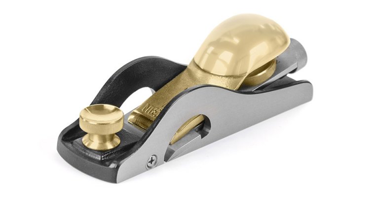

ik heb deze en ben er heel tevreden over.
Ja ze zijn duur, maar wel uit de doos bruikbaar. En ongeacht wat je koopt, slijpen en wetten bij gebruik blijft nodig, ongeacht de prijs.
Bekijk bijlage 93875
Bij een low angle is de invloed op de krachtimpact op de beitel anders en ligt dat meer in het verlengde van het ijzer. Hierdoor is de kans "klapperen van de beitel" veel minder.
Ik heb hem ook. Top schaafje. Er zitten twee zijsnijders op. Wel fijn maar soms heb ik er ruzie mee zit er een sneetje in mijn vinger.
