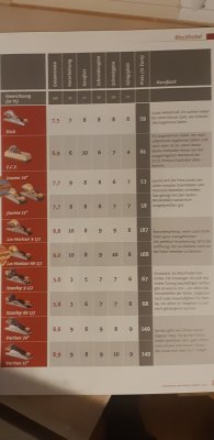

misschien heb je hier wat aan.
Interessant. uit welk blad is en welke jaargang? is dat 2004 als ik heel goed kijk?
Als er in schaafland niks veranderd is (wat ongetwijfeld zo is), dan heeft JUUMA verreweg de beste prijs/kwaliteit verhouding. Ik ben benieuwd hoe peaktool zich in deze test verhoudt.

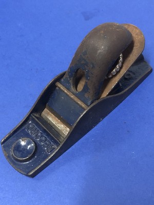

Die nieuwprijzen zijn wel allemaal fors duur zeg, hou er ook rekening mee dan een schaaf pas een precisie instrument is NADAT je hem getuned hebt. Out of the box zijn ze niet geweldig, hoewel ik me wel kan voorstellen dat je aan een Veritas of Lie Nielsen niks meer hoeft te doen, Clifton ook niet. Maar die Stanleys wel, en dan koop ik liever voor 45 euro een oude op eBay.
Deze bijvoorbeeld:
Of deze als je een 60 1/2 wil:
