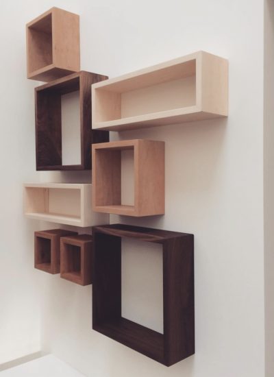

Af en toe hang ik open kastjes/frames op bij mensen. Soms krijg ik het verzoek om de achterkant open te houden zodat de gekleurde muur erachter zichtbaar blijft.
Ik heb nog geen effectief systeem gevonden om dit blind te doen zonder al te veel gedoe.
De afbeelding is een voorbeeld van wat ik bedoel.
Nu is mijn vraag. hoe pakken jullie dit aan?

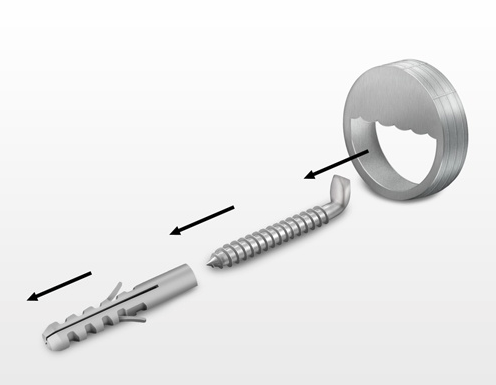

in dit draadje vind je onder #7 een filmpje over een mogelijkheid

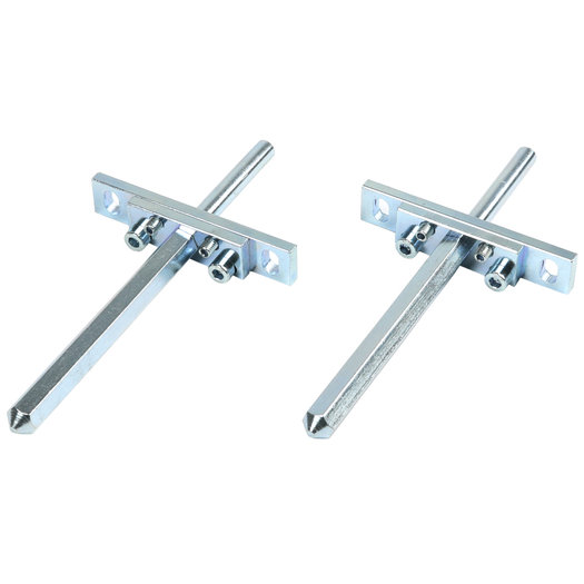

Thanks! Dat is al een mooi voorbeeld. Wanneer zou jij deze verkiezen boven een verstelbare plankendrager? Deze bijvoorbeeld.
Ik maak net als iedereen wel een eens een boor flutje... ik vind het altijd zo amateuristisch als ik bij een klant sta te klungelen. Maar als er een goede reden is om de simpelere aanpak van het filmpje te volgen doe ik dat graag.

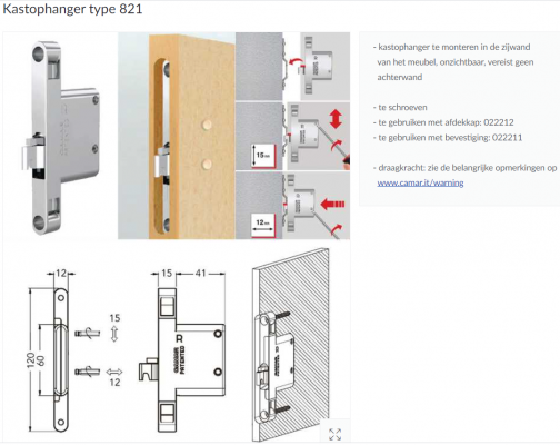

beste @rik
helaas ken ik de alternatieven enkel in theorie
dit systeem van ophangen intrigeert mij al jaren, maar ik heb het nog altijd kunnen vermijden
het mij bekende meest blinde alternatief is dit
ik heb het ooit gekocht, maar nooit uitgeprobeerd
de gaten boren lijkt mij redelijk complex
ideaal gezien doe je dat vooraleer je de kast in mekaar steekt

7.224
1.985
dus bv deze

Allemaal interessante opties..voorlopig hou ik het denk ik bij rekogen. Alvast bedankt voor het meedenken!
