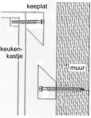

In de bovenhoeken zit vaak een plastic blokje, dat is het ophangsysteem uit de link van knutselaertje.
In de jaren 70 hingen de bovenkastjes van bruynzeel aan houten haaklatten, geborgd met 2 korte houtschroeven.
Google op haaklat en je komt ook de stalen versie tegen.

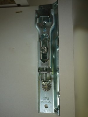

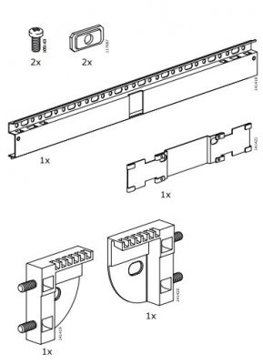

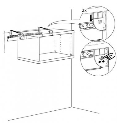

seb
8 feb 2013
919
Anzegem
Dank u voor de reacties mannen!
@Ronald: zo hangen de kasten die ik tot nu toe al gemaakt heb ook, met die plastieken kastophangers, maar daar wil ik nu net van af.
@Neel: prachtig systeem, heb ik nog nooit gezien! Helaas lijkt het mij wel delicaat om met mijn gereedschap de benodigde opening te realiseren, maar toch bedankt, het is een prachtig systeem!
@Seren: zoiets zoek ik dus, het lijkt me eenvoudig te gebruiken en toch netjes aan de binnenkant van de kast!

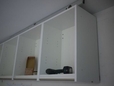

@SereN: als ik zo zie hoe de ruggen van je kasten bevestigd zijn, dan heb ik de indruk dat ik het mezelf véél te moeilijk maak... Ik frees namelijk een groef in alle platen (alle 4 de platen van de corpus), zaag mijn ruggen zo goed mogelijk op maat en daarna alles inlijmen en klemmen. Bij het klemmen (met gewone, grote spanvijzen) heb ik dan altijd wel wat moeite om alles haaks te houden... (bij het aanspannen van de ene spanvijs trekt het in de ene richting krom, bij het aanspannen van de andere trekt het in de andere richting krom... Bij jouw kasten is het eigenlijk eenvoudiger, doordat de ruggen met nieten "geschoten" worden blijft het geheel haaks en hoef je enkel nog te klemmen voor de lijmverbinding, terwijl alles haaks blijft...
Weet iemand welke type nieten hiervoor gebruikt worden? Zouden dit nieten type 80 zijn? Hoelang zouden de nieten moeten zijn?
Een rug van een kastje heeft praktisch niets te verduren, het ligt er natuurlijk aan of je de nieten in spaanplaat schiet of in multiplex, dan is multiplex zeker sterker, met spaanplaat zou je er wat schroefjes bij kunnen zetten.
