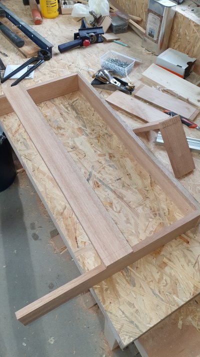

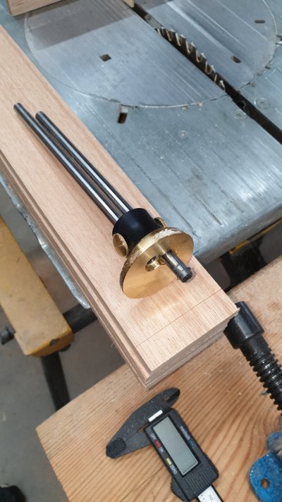

Ik had eerder al uit een massieve balk (die de verkoper van mijn lintzaag had gebruikt om de machine in de kar te steunen) 4 latten gezaagd.
Niet geheel zeker wat voor hout het is, maar wel harder dan Douglas en een veel fijnere tekening.
Mijn nieuwe Veritas kruisstaal mocht gelijk dienst doen, deze snede dient om het wegslaan van teveel materiaal tegen te gaan bij het zagen.

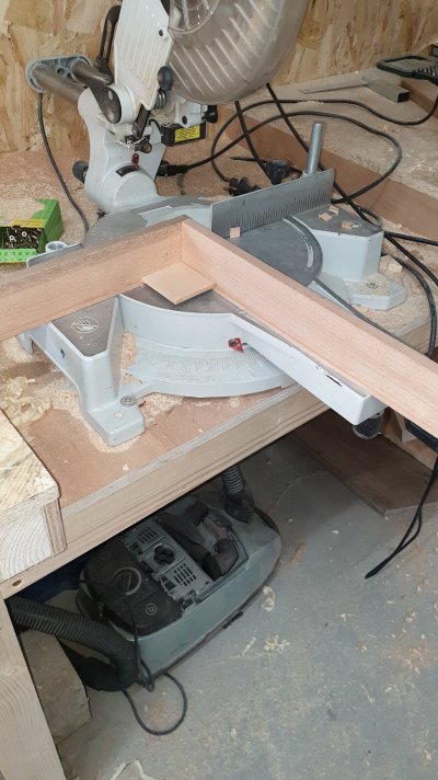

Mijn DeWalt 742 is en blijft een beperkt nauwkeurige bouwzaag, maar binnen de limieten van de machine is het best bereikbare resultaat er wel uitgekomen denk ik.
Ik heb wat imperfecties in mijn techniek aangepakt en ik heb nu een vrij nauwkeurige passing.

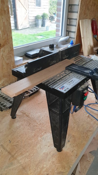

Vervolgens mijn nieuwe freestafeltje benut. Ik vond ineens de diepteafstelling (handig) en heb dus vrij nauwkeurige de sleuf kunnen frezen voor de bodemplaat.
even testen:

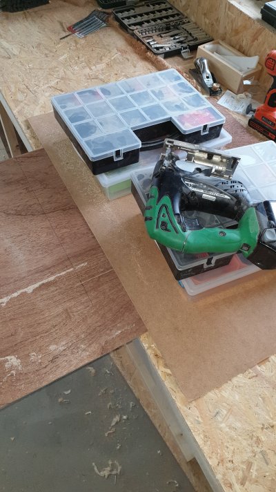

Ik heb geen zaagtafel waar brede/lange stukken ingevoerd kunnen worden, dus ik besloot dat de minst foutgevoelige manier was om het maar met de decoupeerzaag te doen.
Uiteindelijk met het schaafje nog wat aangepast hier en daar, en toen had ik de plaat passend.

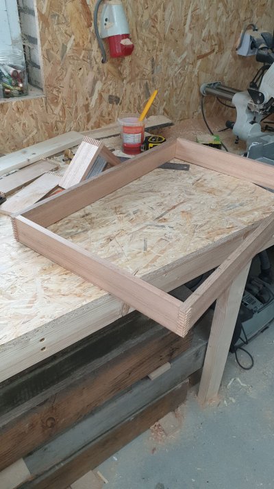

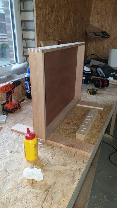

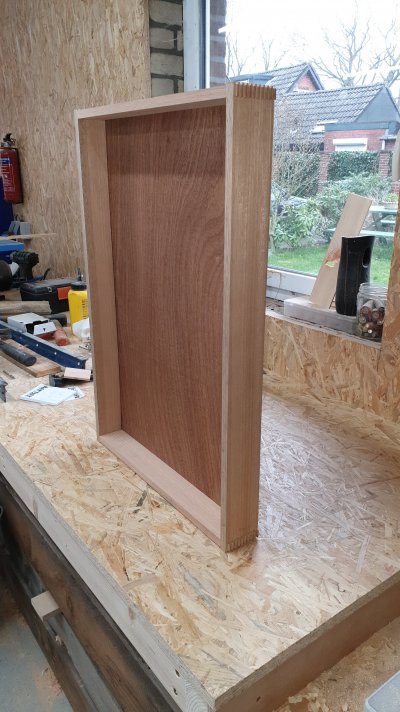

Ik heb de binnenzijde alvast geschuurd, dat was los makkelijker te doen, en nu staat alles in de lijm:
Morgen (of vanavond) als de boel goed uitgehard is ga ik de uitstekende tandjes wegschuren en even bekijken hoe ik er een mooi zacht randje aan ga maken.
De buitenzijde is geen moeilijkheid, maar de binnenzijde wel. Ik had er een randje aan kunnen maken voor ik de boel verlijmde, maar dan had ik precies moeten passen waar ik begin met schaven vanwege de hoekverbinding, dus ik ga wat testjes doen met de bovenfrees, kijken of ik dat strak kan krijgen zodat de bovenrand één geheel word.

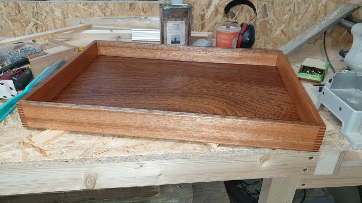

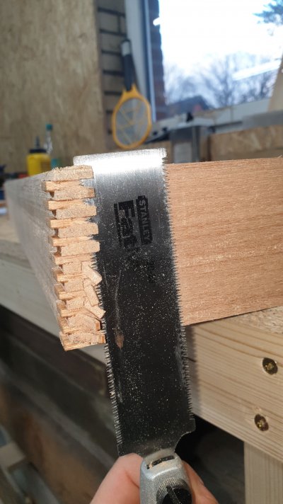

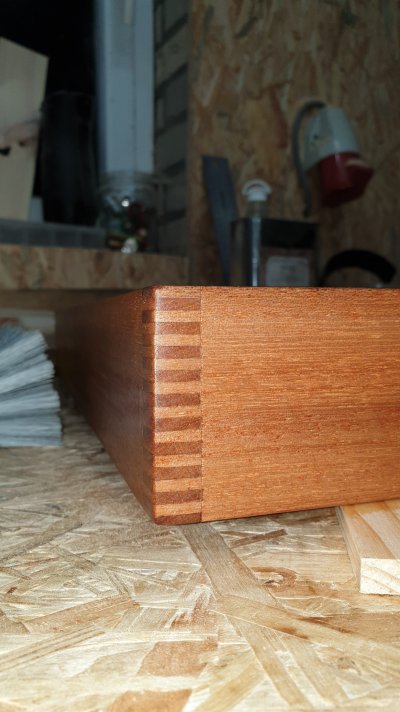

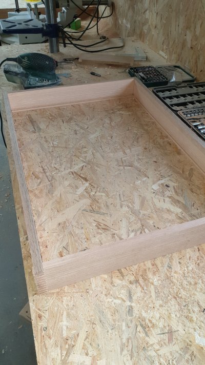

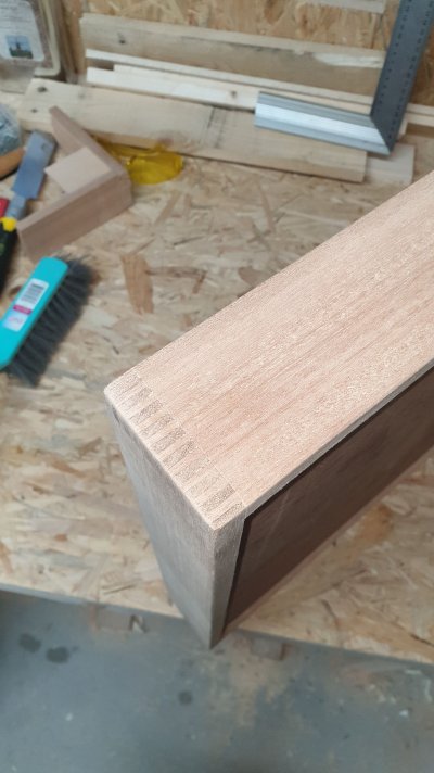

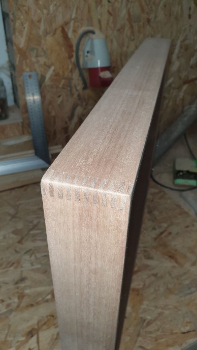

En zo ben je dan stiekem toch weer een volle dag plus avond bezig aan zo'n projectje. Maar mijn nichtje zal hopelijk blij zijn. Vandaag de lijm geïnspecteerd. Alle verbindingen ok, dus daarna de eindjes afzagen:

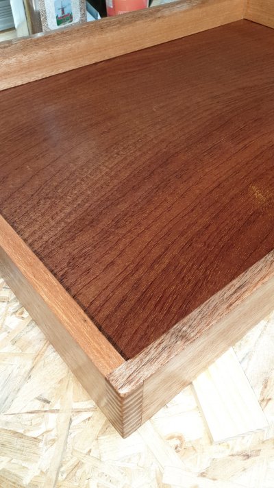

Nog wat miniscule kiertjes gevuld met lijm en heel fijn zaagstof (dit hout stoft zo lekker o_O), daarna het randje breken met de schaaf (héél voorzichting dat ik geen uitbrekers krijg) en daarna alles goed geschuurd. Korrel 80 met de hand op wat lijmresten, daarna 120 met de machine en daarna korrel 400 op een kurkblok met de hand. Alle randjes zacht geschaafd en geschuurd zodat ze haar vingertjes er niet aan bezeert.
en daarna mijn signature 'afwerking': koudgeslagen lijnolie. Maar in dit geval ook met goede reden: het is een niet-giftige finish, en mijn nichtje is net één geworden dus ze zit nog middenin die periode dat ze haar tandje(s) nog in speelgoed zet.
Ik ben toch wel heel blij met het resultaat. Ook gelijk mijn eerste ervaring met hardhout. Lessons learned is o.a. om rekening te houden met wáár ik mijn kruisstaal lijntjes trek, nu zijn ze zichtbaar aan de buitenzijde 🙄 maar verder issie netjes geworden.

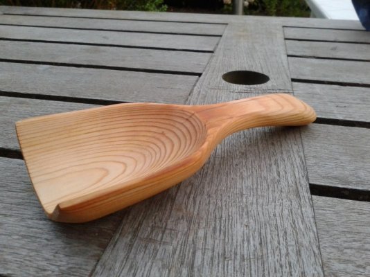

Nu ik tijd over heb (ga het pakket naar haar toesturen als kerstcadeau) wil ik kijken of ik van een stuk berkenstam dat ik heb liggen (met zo'n mooie zwarte lijntekening door het hout) een schepje kan houtsnijden als accessoire, en misschien een zandkammetje of iets dergelijks.
Ik vind zichtbare aftekenlijnen ook niet mooi. Er zijn echter houtbewerkers die ze opzettelijk diep aanbrengen zodat ze zelfs na een schuurbeurt nog goed zichtbaar zijn. Dat zien ze als bewijs voor handwerk...
Alsof vloerbrood pas vloerbrood is als het zichtbaar over de vloer is gerold.
Verder ziet het er keurig uit, de tandjes sluiten mooi in elkaar. Nichtje kan blij zijn met zo'n oom (y)
