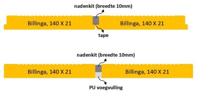

Zoals beloofd kom ik nog even terug op de nadenkit.
Ondertussen heb ik hierover al wat opgezocht en gelezen, o.a. de 'Marinegids' van Sika. Hierin staat uitgelegd wat Tuoh al aangaf, nl. dat de nadenkit niet aan de bodem mag hechten.
Ook voor de afmetingen van de voeg i.f.v. die van de plank zijn er richtlijnen te vinden. Maar omdat de planken breder zijn (140mm) dan wat gebruikelijk is voor scheepsdekken, ga ik uit van een voegbreedte van 10mm en een voegdiepte van min. 10mm.
Goed, nu heb ik 2 uitvoeringen in 't gedacht. In onderstaande figuur staan deze op schaal geschetst.
Bovenaan zoals het voor teak scheepsdekken gedaan wordt: sponning frezen, bodem afplakken met tape en dan kitten.
Onderaan zoals een siliconenkitter werkt, dus met een PU voegvulling. Zou dit lukken? Voor de kwaliteit van de naad zou er geen verschil mogen zijn. Maar het bespaart me wel een hoop freeswerk, én ik hou méér nuttige breedte over per plank.
Wat denken jullie hiervan?

@Tuoh: Bedankt voor je antwoord. Dat geeft me vertrouwen om het zo (met voegvulling dus) aan te pakken. Het zal nog wel even duren voor ik hier op terug kom,want ik ben nog bezig met de eiken vloer van het werkhuis zelf.

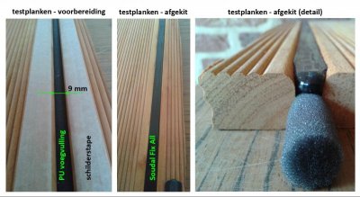

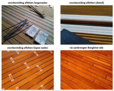

Zoals beloofd kom ik hier nog even op terug. Het billinga 'werkvloerke' is inmiddels in gebruik genomen.
Voor het afkitten heb ik FixAll Flexi van Soudal gebruikt, in combinatie met PU voegvulling.
Hieronder een paar foto's van de voorbereidende test, van het afkitten en van het resultaat (waarvan ik wreed content ben: mooi én praktisch).
Aan de planken die zo'n 8 weken hebben buiten gelegen deze zomer was overigens niets van 'bloeden' te zien, wel vergrijzing. Vandaar de behandeling met Bangkirai-olie.
