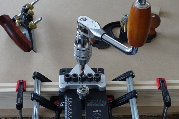

ik maak de gaten zoveel mogelijk op de maat van een boor,bv 8mm.
daarna zoveel mogelijk uitboren en afwerken met een beitel.
hoef je niet te hakken en heb je ook geen schietbeitels nodig.

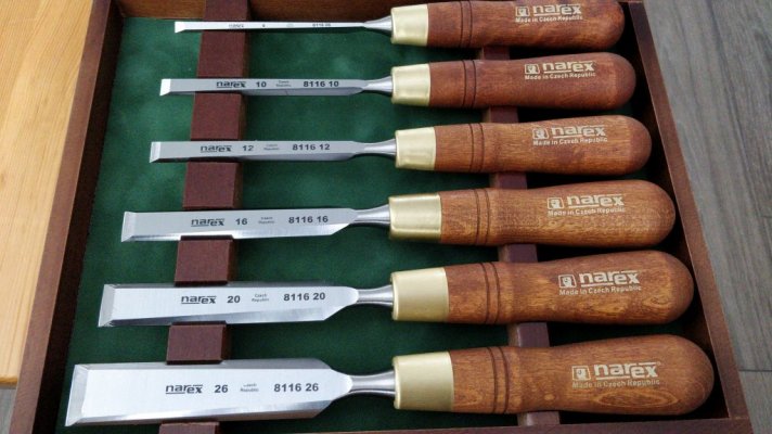

Ik ben begonnen met een setje Bahco's, die bleven alleen niet zo lang scherp en waren niet fijn te slijpen.
Laatst een mooi doosje van Narex gekocht:
Wel wat werk aan om te slijpen de eerste keer, maar standtijd is erg goed tot nu toe!
