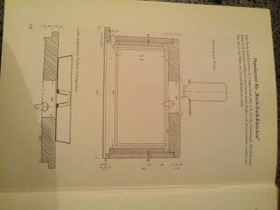

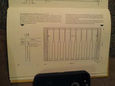

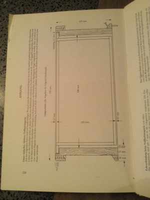

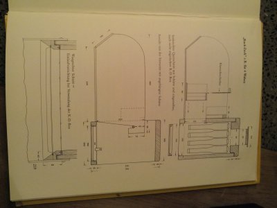

Victor, Pieter,
Leuk dat dit voorbij komt.
Ik loop al geruime tijd na te denken om te beginnen met het houden van bijen
ik zou graag willen beginnen met het maken van de kasten .
hebben jullie tekeningen etc, in verband met standaard maten ?
Bedankt
Menno
rinus
13 nov 2011
850
187
Heerde
marinusvannorel.nl

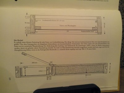

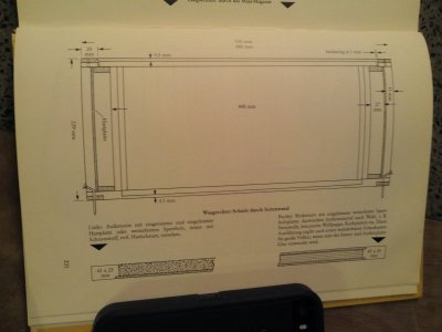

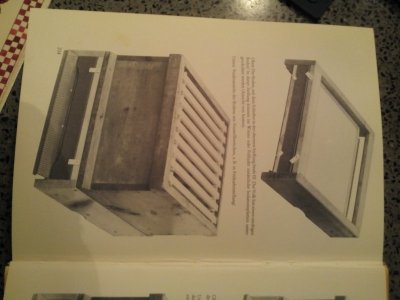

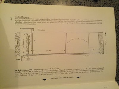

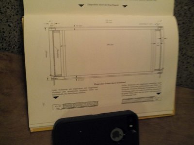

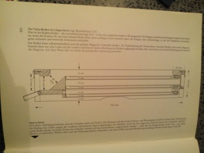

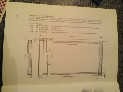

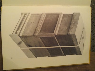

Kijk ook naar de kast van Karl Pfefferle. Is spaarkastformaat, maar erg goed hanteerbaar. Voor als je een keer een broedkamer als honingkamer hebt gebruikt:)
Misschien heb je er iets aan.

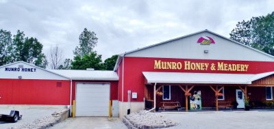

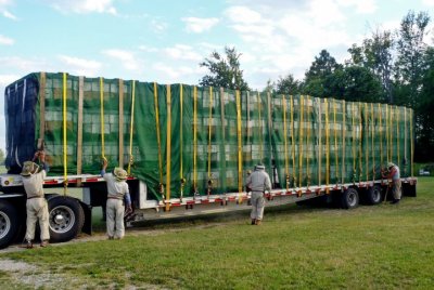

Ik ben de laatste zomer op fam. bezoek geweest in Canada.
Daar heeft en nicht van mij samen met haar man een bedrijf dat al meer dan 100 jaar met bijen werkt.
Munro Honey in Alvinston Ontario

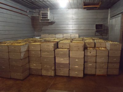

Hier heb ik een paar foto's gemaakt van een Peterbilt-truck die 550 bijenvolken komt terugbrengen.
De bijen waren voor bestuiving van Bleuberry's naar Quebeck geweest en dit was de eerste van 2 vrachten die weer terugkwam.
Indrukwekkend om te zien hoe op het einde van de dag de bijenvolken gelost werden.
En de volgende dagen moesten ze allemaal weer naar de beeyards gebracht worden waar ze weer aan de honingproductie konden beginnen.
Een paar weken later werden de eerste (paar) volle kisten alweer binnengehaald om de honing te slingeren.
