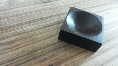

Vandaag een stukje wenge van 5 bij 5 cm in de chuck geklemd en er een vierkant minie schaaltje van gedraaid, zouden voor dit kleine werk kleinere beitels handiger zijn?
Heb een guts gebruikt, en dat ging redelijk goed, vraag mij alleen af hoe je nu aan je beitel merkt of je schrapend of snijdend aan het draaien bent.

Laat ik even uitleggen wat er precies is gebeurt:
In de chuck zit een 5cm dik stuk beli, met de afmetingen van 11 bij 11 cm.
De bedoeling was om hier een klein schaaltje van te maken, en ik was begonnen met de buitenkant.
Op joetjoep hak gezien, dat een man met een platte draaibeitel tot vlak bij de chuck draaide, met een mooi glad resultaat.
Dus, met een guts alles mooi blobaal afgedraaid, en toen moest het laatste stukje tot aan de chuck nog.
Zet alles stil, verplaats mn beitelhouder zo dicht mogelijk bij, even boven het center, controleer e.e.a. op vrijloop, en gaan met die banaan.
Voor ik wist wat er gebeurde, hak een happert, zag het stuk beli uit de chuck vleigen, in paniek het wiel links van de chuck vast gepakt en met de rode knop de machine uitgezet.
Toen ik het wiel vast pakte, zag ik dat de chuck van de opname as afdraaide, en daar ging ie :)
Ben nu wel weer van de schrik bekomen hoor, en ik zeg: doorgaan.
